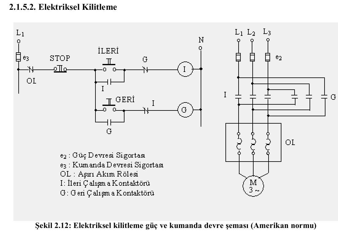

Motor devresi
Tesekurler bu devredeki sindaki ı ve g ne olyor sari olanlar
Kontaktör bobinleri (7.mesajımın başında tarif etmiştim.Ayrıca sembol listesinde de var.)
I ileri kontaktör bobini
G Geri kontaktör bobini
Hocam kumanda devresini yaptim birde guc devresini berebilirmisiniz

Bu devreyi düşük güçlü motorlarda kullanabilirsiniz.
