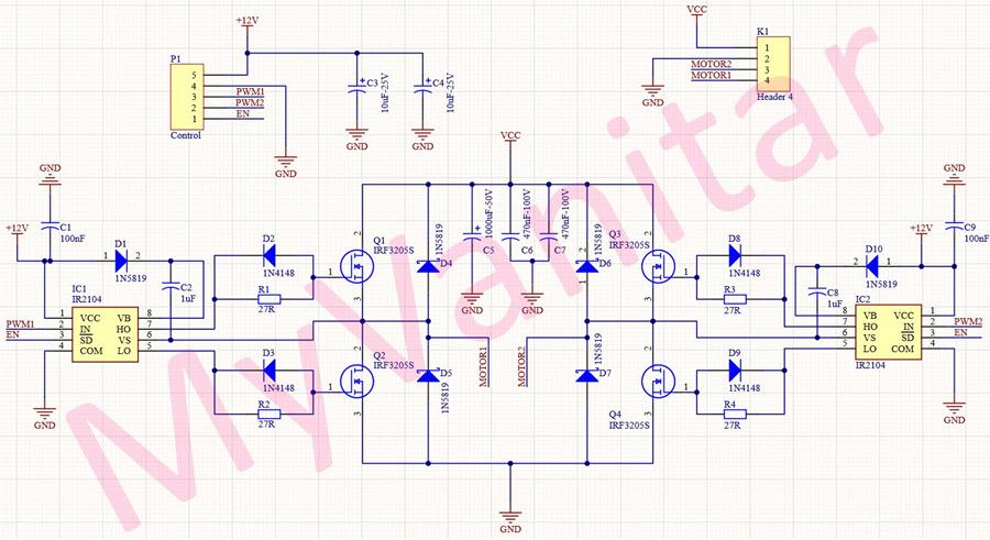

merhaba arkadaşlar , 24 v 20a lik bir dc motor sürücü devresi yapmak istiyorum. şematik olarak sadece bunu buldum sizce uygun olur mu? elinde başka şemalar olanlar yardımcı olursa sevinirim. değerli yorumlarınızı bekliyorum.

Bu sadece H kati. Bunu motor surucu haline getirebilmek icin Pwm1, Pwm2 ve En pinlerini sinyallerle besleyecek MCU vs karti yapman gerekecek.
Eger IR21xx serisini hic kullanmadiysan Pwm sinyalleri hakkindaki tuzaga dusmemek icin asagidaki videoyu muhakkak izlemelisin.

Bu motor sürücüyü test ettiniz mi? bende bu sıralar PWMli Motor sürücü devresi arayışındayım da
