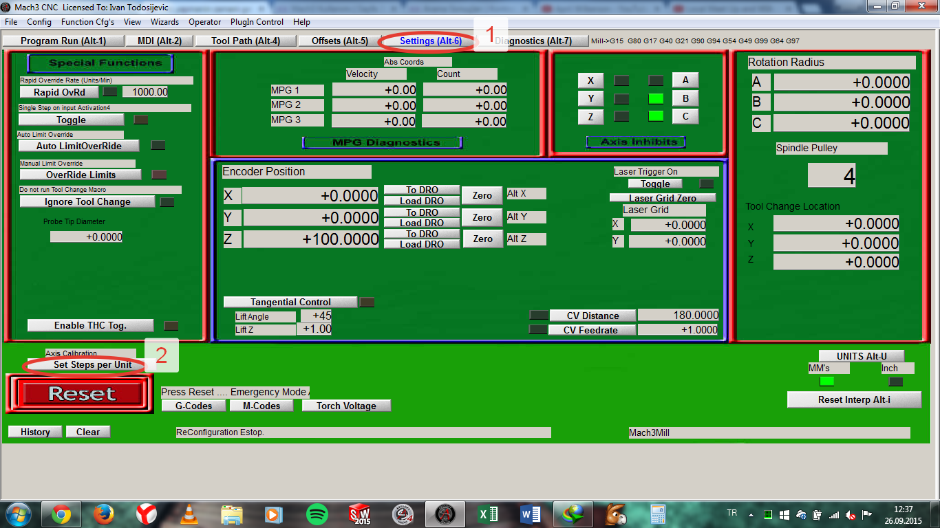

Ekli dosyayı görüntüle 46248
Ekli dosyayı görüntüle 46249

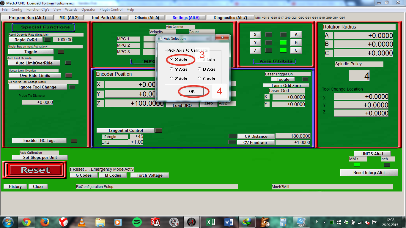

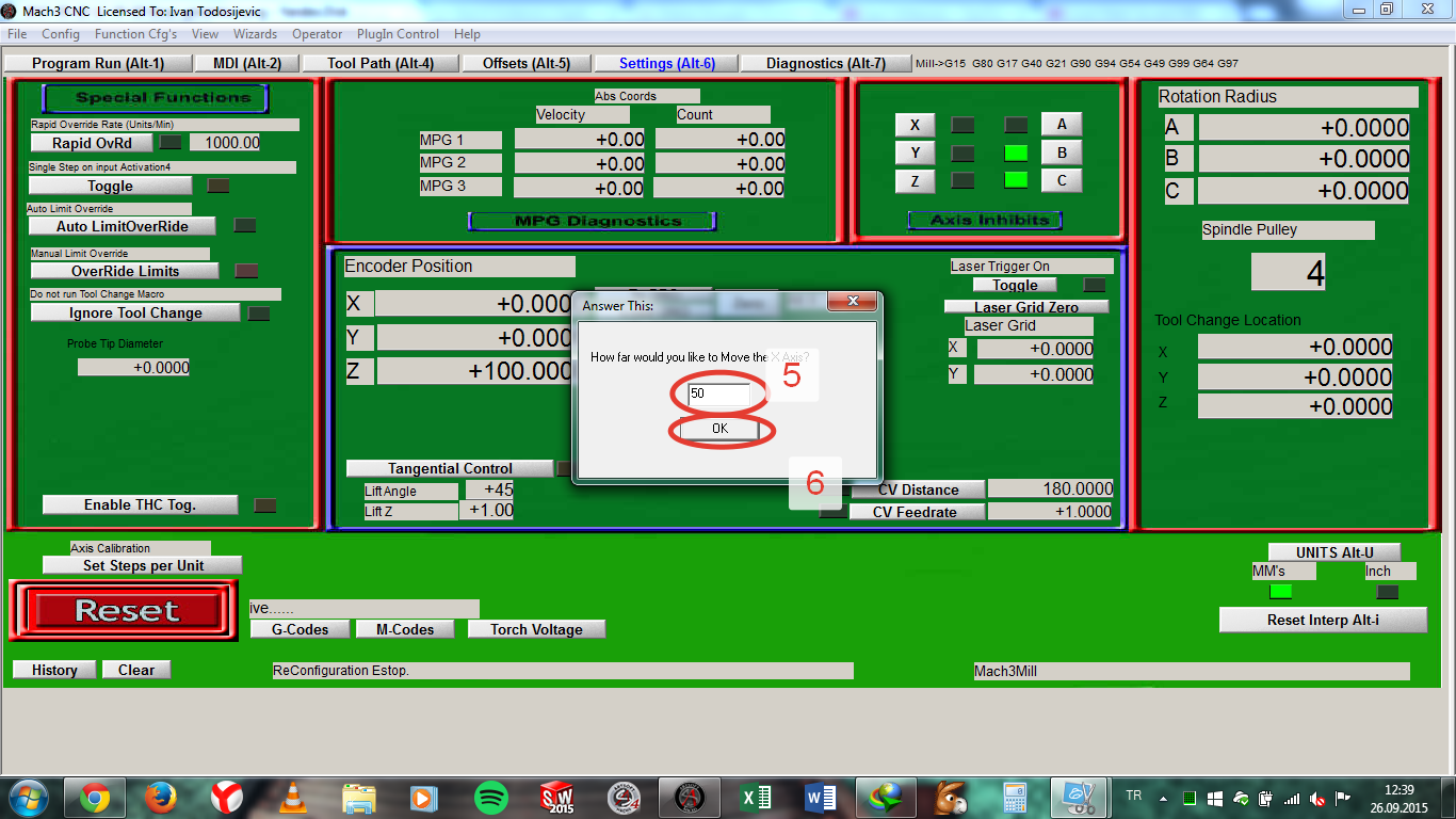

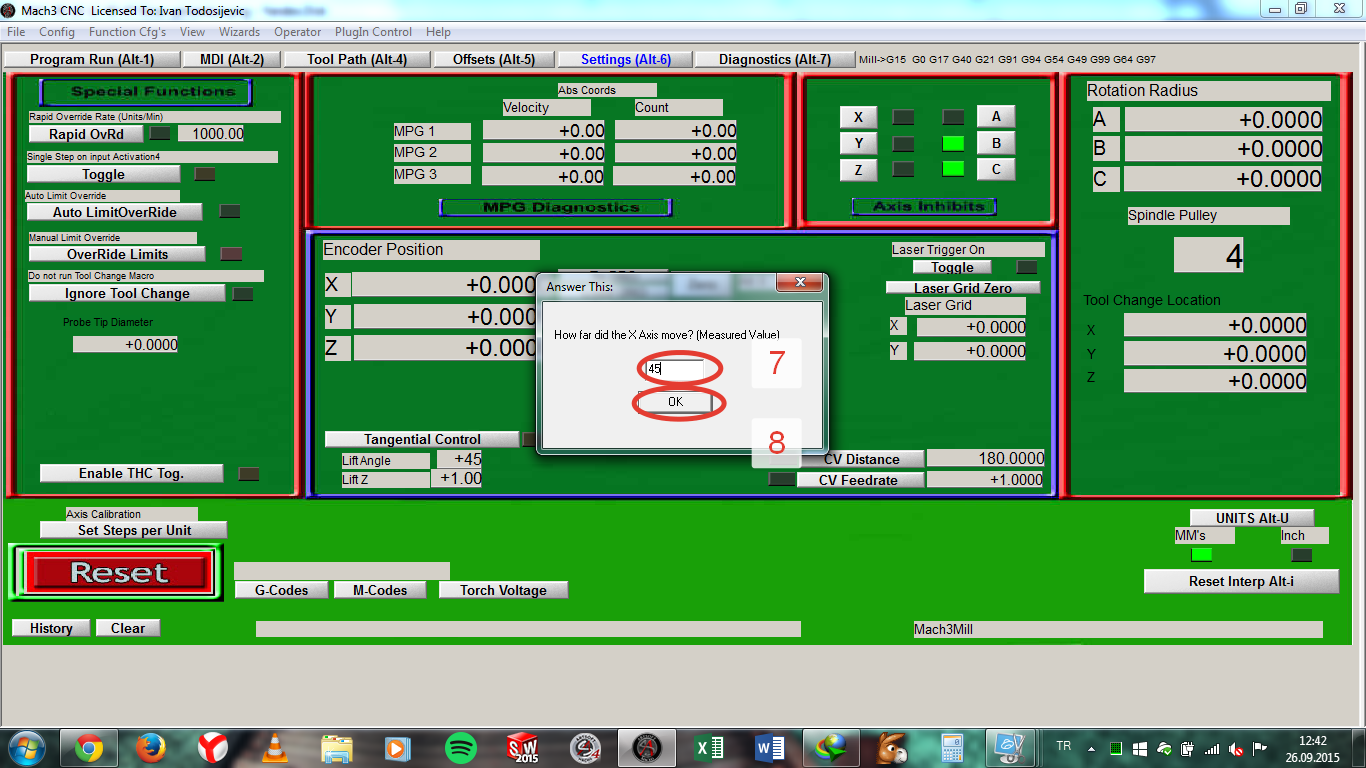

5. adımda gitmek isteğin değeri yazıyorsun durduğu yeri işaretle gittiği yere kadar ölçeceksin işlem yaparken durdurma kendisi duracak!!
Ekli dosyayı görüntüle 46250

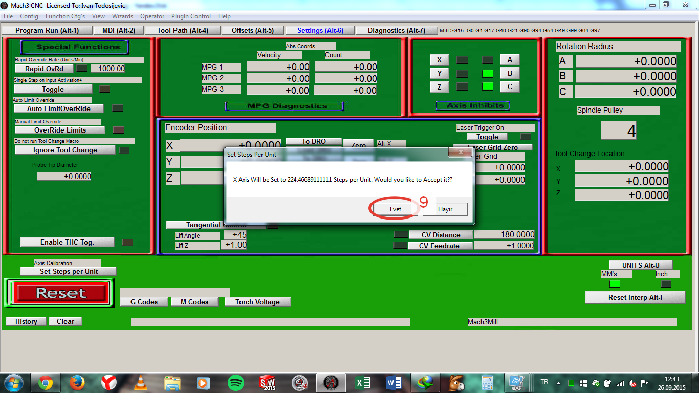

7. adımda ölçtüğün mesafeyi yazıp tamam de MDI satırında deneme yap o eksen için doğru ise devam yanlış ise tekrar yap. Her eksen için yapacaksın bu ayarı hareketleri sen durdurma kendisi duracak!!
Ekli dosyayı görüntüle 46251
Ekli dosyayı görüntüle 46252
Çok teşekkür makinadan 30 mm kare parça istedim 29.2 mm olarak cevap verdi benim için iyi bir değer sayılır hedefim 0 hata payı ama sanırım step motorla bu imkansız tabi hobi Cnc ilede imkansız
Buraya kadar tamam ancak şöyle sorunum var makina parça işlemeden önce istediğim referanslara çok yavaş geliyor motor 2 amper, sürücü 1.9 a ayarlı calibration sonra mdi sekmesinden istediğim kadar git dediğimde gitmeye çalışıyor ama aşırı yavaş işleme yaparken istediğim f değerinde gidiyor ama deneme yaparken tık tik. Tik. Diye gidiyor sebebini bulamadım
