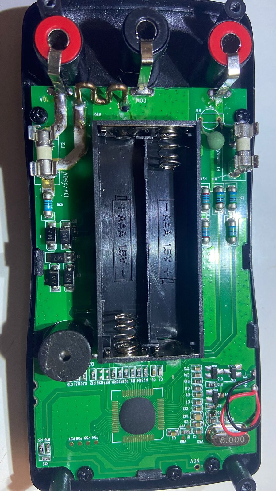

3 yıl önce aldığım ve sık olarak kullanmadığım
ZOYISiyah Zt-102a bir muti metrem var. En son 2-3 gün önce kullanmıştım ve kapayana kadar bir sorun yoktu. Bugün açtığımda ise dijital gösterge led ışık sabit olmasına rağmen titreşim yapıyor. 2. bir multi metrem olmadığından tahmini arıza ve değiştirmem gerken parça ne olabilir?
Videodaki gibi
https://gyazo.com/bd43eee39c304071655ac536d92620f6
    310.6 KB · Görüntüleme: 6
Entegre devrenin osilatorunde sorun var. Frekansi cok dusmus. Sanki osc susmus ta 50Hz den bir seyler kapip calismaya ugrasiyor gibi.
Verdigin fotoda kirrmizi siyah kablonun orda uzerinde 8.000 yazan malzemenin bacaklarina bir bak. Kir pislik varmi? Sen her ihtimale karsi o kismi alkolle fircala sonra da sac kurutma makinesi ile iyice kurut.
