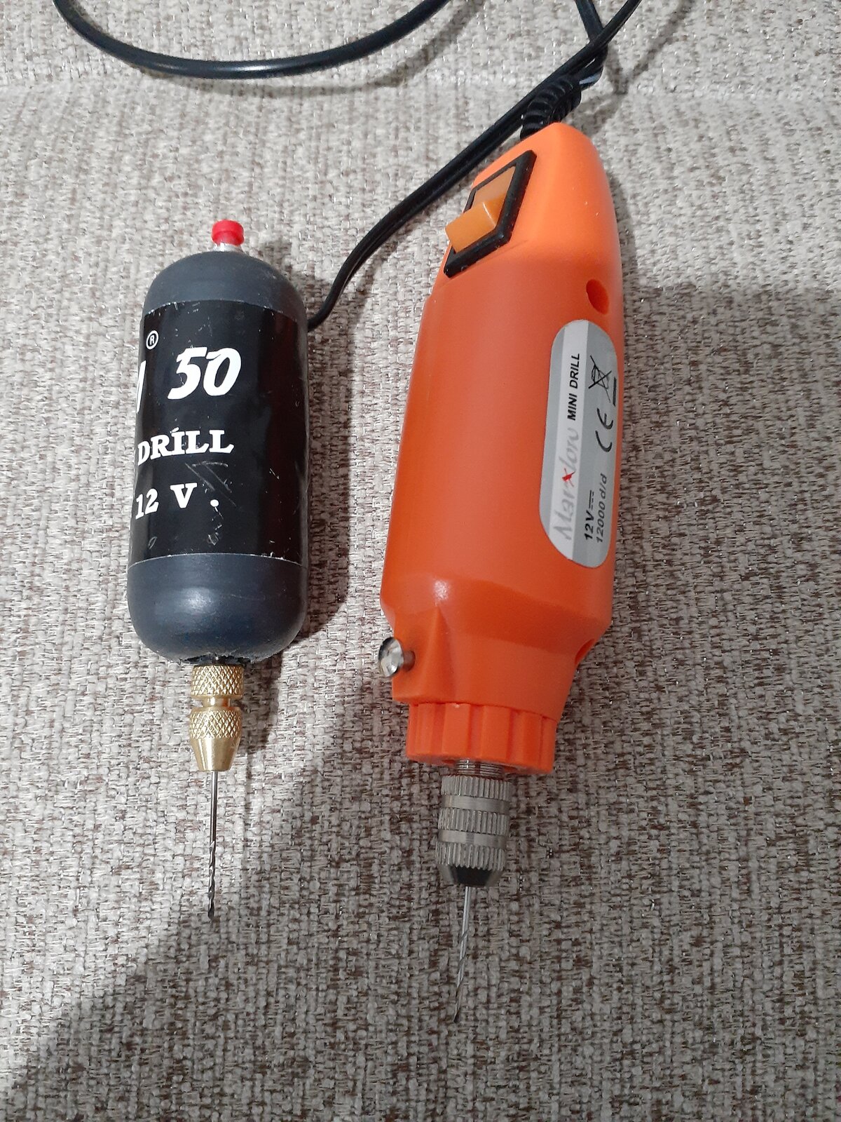

s.a arkadaşlar bugünlerde temiz düzgün pcb ler yapmam lazım ama sıkıntı şu delik açarken matkap ucu çok çabuk köreliyor nerdeyse 1 plket bitmeden değiştirmek zorunda kalıyorum.
2.si delik açarken bakır dan uç kayıyor kullandığım uç bluemaviden aldığım uçlar matkabım ekteki resimde..

PCB delerken yüksek devir kullanın.
Körelmiş uç kayma yapar .

PCB yüksek devirde delinir. Kaliteli uç kullanılır. (özellikle karbür uç)
Yavaş devirde ince uçlar körelir ve odaklama yapamaz, kayma yapar.

Basma yok. Yüksek devir uç, zaten bakır yüzeye temas etti mi, deliği açar,
Pcb ye metal muamelesi yapmayın. sert plastik gibi düşünün.

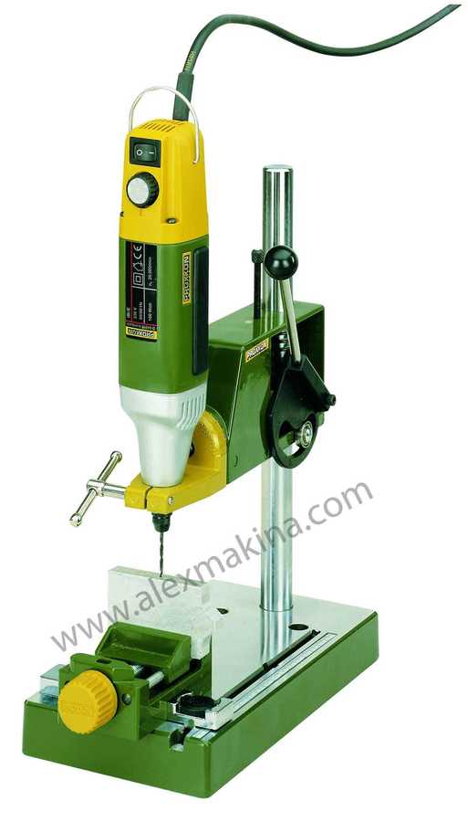

En güzeli ve pratik olanı mini sehpalı matkap (mini matkap)
Bütçe müsaitse; aşağıdaki iyi bir seçim olur.
ustam o kadarda uçmadık sütun matkap dediysek görseldekini kastettik. sanayi tipine matkabı nasıl bağlayacaksınız? ayna tutmaz, hele devir desen yok hükmünde olur.

Matkap uçları devir tablosunda da görüleceği üzere 2 mm den düşük uçlar yüksek devirlerde kullanılmaktadır.
PCB de genellikle ( 0.75 mm. - 0.80 mm- -1 mm. ) uçlar kullanılmaktadır.

Matkap uçları kalitesiz oluyor. Ağaç işleri için kullanılan matkapları satıyorlar hep.
