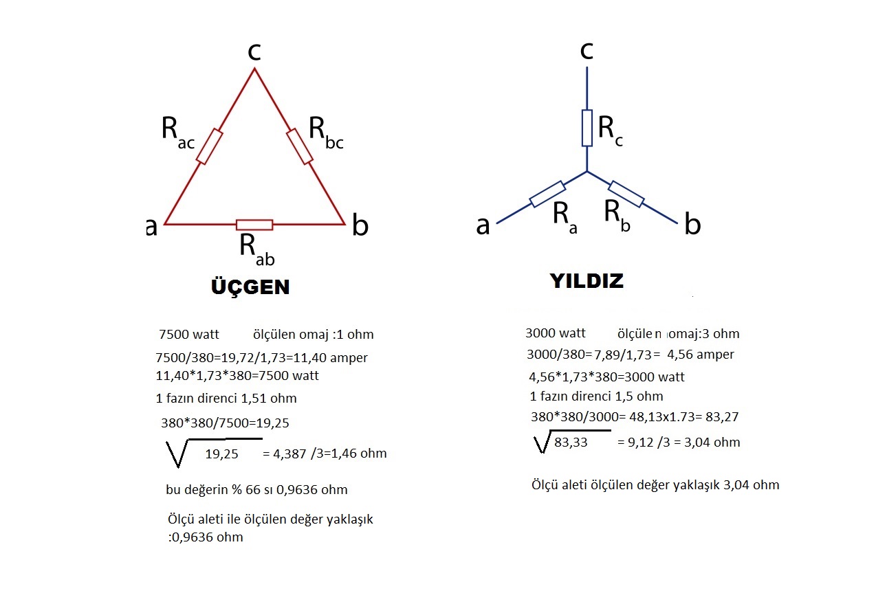

Arkadaşlar motorların sağlamlık kontrolü izolasyon megeri izalasyonunu yada özel ölçü aletleri ile direncini bulabiliyoruz.Bugün anlatacağım ise basit multimetre yada ölçü aleti ile motorun sağlam olup direnç değerleri üzerinden nasıl anlaşılır.Bunun açıklamasını yapmaya çalışacağım.Bilindiği gibi Motor devreleri yük karakteristiği bakımından R+XL devresidir.Yani alternatif akımda direnç omik ve endüktif reaktanstan kaynaklanan dirençten oluşur.Buda kök R karesi+XL nin karesinin kareköküne eşittir.Aşağıda yıldız ve üçgen iki motorun omajlarını ve güçleri çektiği akımları bulmaya çalışalım.Burada ölçü aletleri sadece omik direnci ölçeceği için Direncin sadece R kısmını baz alacağız buradan da hem aktif akımını çok yaklaşık olarak ta direncini gücünü bulmaya çalışacağız.Burada bir hususu belirtmekte fayda var motor güçleri büyüdükçe Empedansı küçüleceğinden çok büyük güçlü motorlarda ölçüm almak çok sağlıklı olmayacaktır.Çünkü 7,5 kw büyük motorlarda empedans 1 ohm'un altında olacağı için büyük güçlü motorlarda miliohmmetre yada microohmetre kullanmak daha sağlıklı sonuçlar verir.

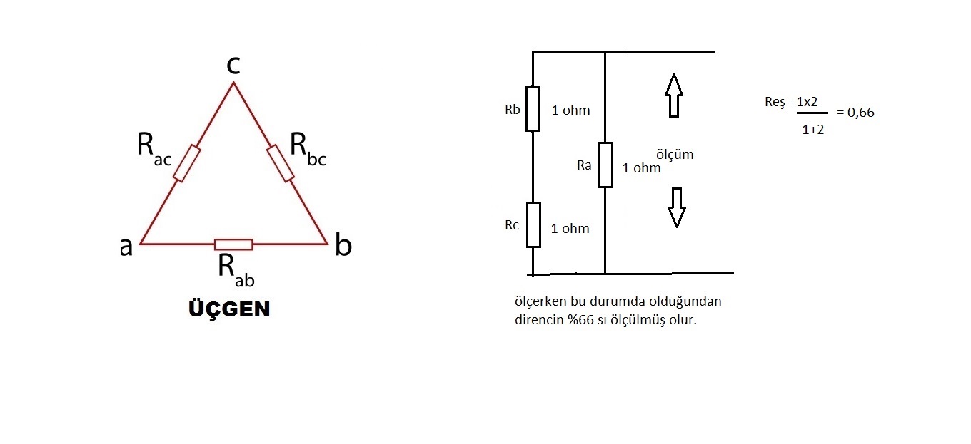

Üçgende ölçülürken yukarıdaki şekilde de görüldüğü gibi ölçü aletimiz 380 volta düşecek empedansın % 66 sını ölçmekte bu nedenle hesaplarken bunu göz önünde bulunduruyoruz.Bunlara ek olarak ölçüm yaparken kesinlikle termik çıkışı kontaktör çıkışı v.s gibi yerlerden ölçüm almamalıyız çünkü kontak direnci iletken direnci ölçümümüze hassasiyet bakımından çok etki edecektir.Bu nedenle ölçümlerin mutlaka motor klemensinden alınması gerekir.Yukarıda örneği verilen (380 volt için) üçgen motor yıldız üçgen diğer yıldız motorun çalışma rejimi yıldızdır.Yukarıda anlatılanlardan hareketle motorun mil gücünü direncini çok rahatlıkla bulunabilir.
