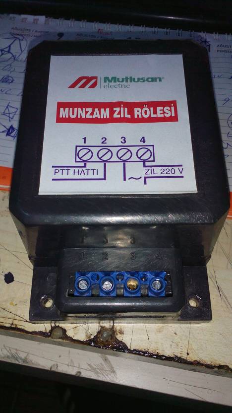

arkadaşlar merhaba,
gürültülü atölyemizde telefon sesini yükseltmem istendi.
netten munzam zil rölesini duydum. ekte görülecektir.
http://www.yildizelektrik.org/products/MUNZAM-ZİL-ROLE--BAĞLANTI-ŞEMALARI.html
malzeme alımı yapıyorum belki eksiğim vardır diye soruyorum
  1. telefonun olduğu yerde sadece 220 priz var. munzam zil rölesi fişli bir şey mi? 220 bağlayınca olur mu 24 v mu lazım?
  2. çıkışı içinde 220 v siren alacağım. çıkış voltajı nedir.
  3. bir de bağlantısı hakkında sorum olacak. telefon prizden telefona giden kablo var sadece biz buna paralel mi yapıp munzama sokacağız?
Alacagin sey tam olarak boyle birsey)
    50 KB · Görüntüleme: 82
Kurulumu cok basit.1-2 ye telefon hattini paralelleyip giriyorsun..3 ve 4 ten de faz notr zil devresi olusturuyorsun.bu kadar..trafo kullanarak ister 24 ister 12 zil calistirabilirsin.
hatta direk bağlıyorsun sesi yükselten zil de mevcut daha ekonomik eğer başka bir şey çalıştırmayacaksan

abilerim çok teşekkür ederim kafama takılan son soruyu da sorup malzemeleri alayım o halde;
1-2-3-4
4 klemensinde ne işe yaradığını yazmışsınız.
ancak bu alete 220 sokmadık biz.
220 sokmadan 220 çıkışı nasıl sağlıyor?
trafo mu var?

Kardesim 3 nolu klemense fazi giriyorsun.4 ten aliciya, alicidan notre.ok.
hmm sadece faz giriyor. nötr dolaştırmıyoruz.

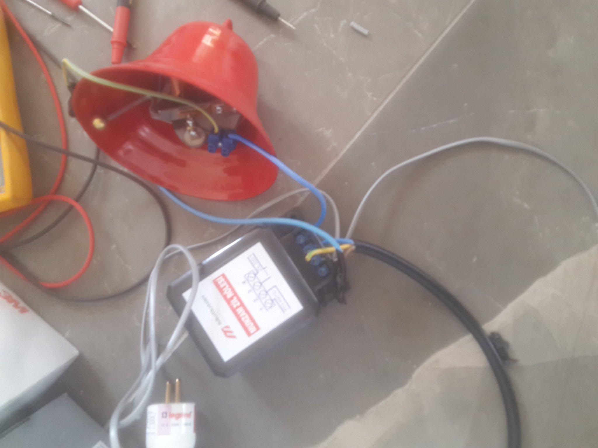

hocam bağlantıyı yaptım. resimde gördüğünüz üzere.
3 ten fazı girdim
4 ten faz çıktım kampana zile girdim.
ancak telefon çaldığında munzam zil rölesinden kısık bir ses geliyor. kampana zil hiç çalışmıyor.
220 gördüm 3 numaralı klemenste. 4 te telefon çalarkende boştayken de 1 v görünüyor.
