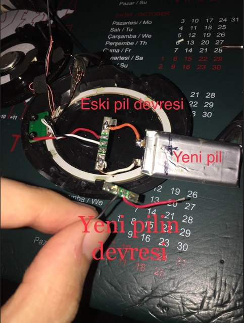

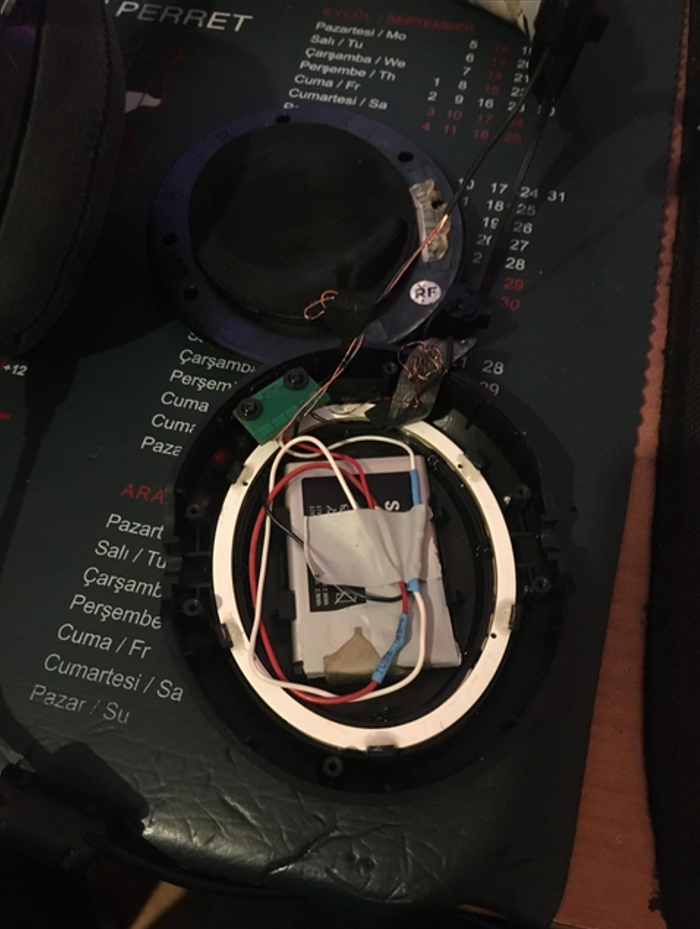

Kulaklığım şarj kablosunu takmadan çalışmamaya başlamıştı.
Pilin öldüğünü düşünerek piyasadan 3.7v 800mah bir pil aldım.
Kendi pili 3 kablolu geliyor(Krmızı-Beyaz-Siyah). Benim aldığım 2 kablolu.
Orijinal pilin ve aldığım pilin üzerindeki devreleri çıkartıp yeni pile eski pil devresinin + ve - girişlerine lehimle bağlantımı yaptım. Olması gerek çıkış voltajlarını ölçebildim.
Bu hali ile devre üstünden kulaklığa yine 3 kablo gidiyor oldu.
Pili voltmetre ile ölçtüğümde 3.7v görebiliyorum. Yine de kulaklık şarj kablosunu takmadan açılmıyor.
Ek olarak kulaklık uygulaması üzerinden şarj durumunu takip ettiğimde şarj tamamlandı uyarısı veriyor, bir kaç saniye sonra tekrar şarja başlıyor. Şarj kablosunu çektiğim an kulaklık kapanıyor. Pili tamamen söküp sadece kablo ile start verdiğimde hiç açılmıyor. 3 gündür kafayı yedirtti. Eski samsung telefon bataryasına(3.7v 800mah) lehimledim yine aynı durumla karşılaştım.

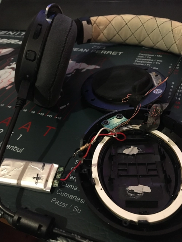

Bir kaç araştırma yaptım beyaz kabloya 10k ohm direnç ile birlikte eksiye bağlantı yapıp sorunu çözenler olduğunu gördüm onu da denedim. Sonuç yukarıda yazdıklarımla birebir aynı.
Kulaklığın farklı bir arızası olabilir mi?
Bu konuda deneyimli birinden bir tavsiye rica ediyorum.

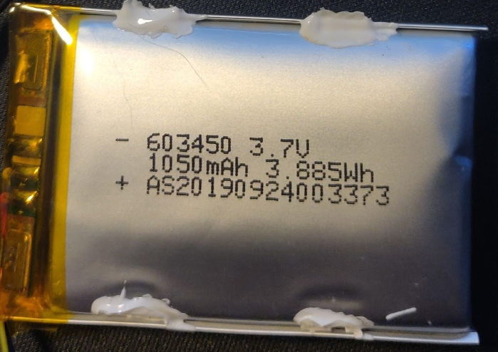

Orijinal pil:
