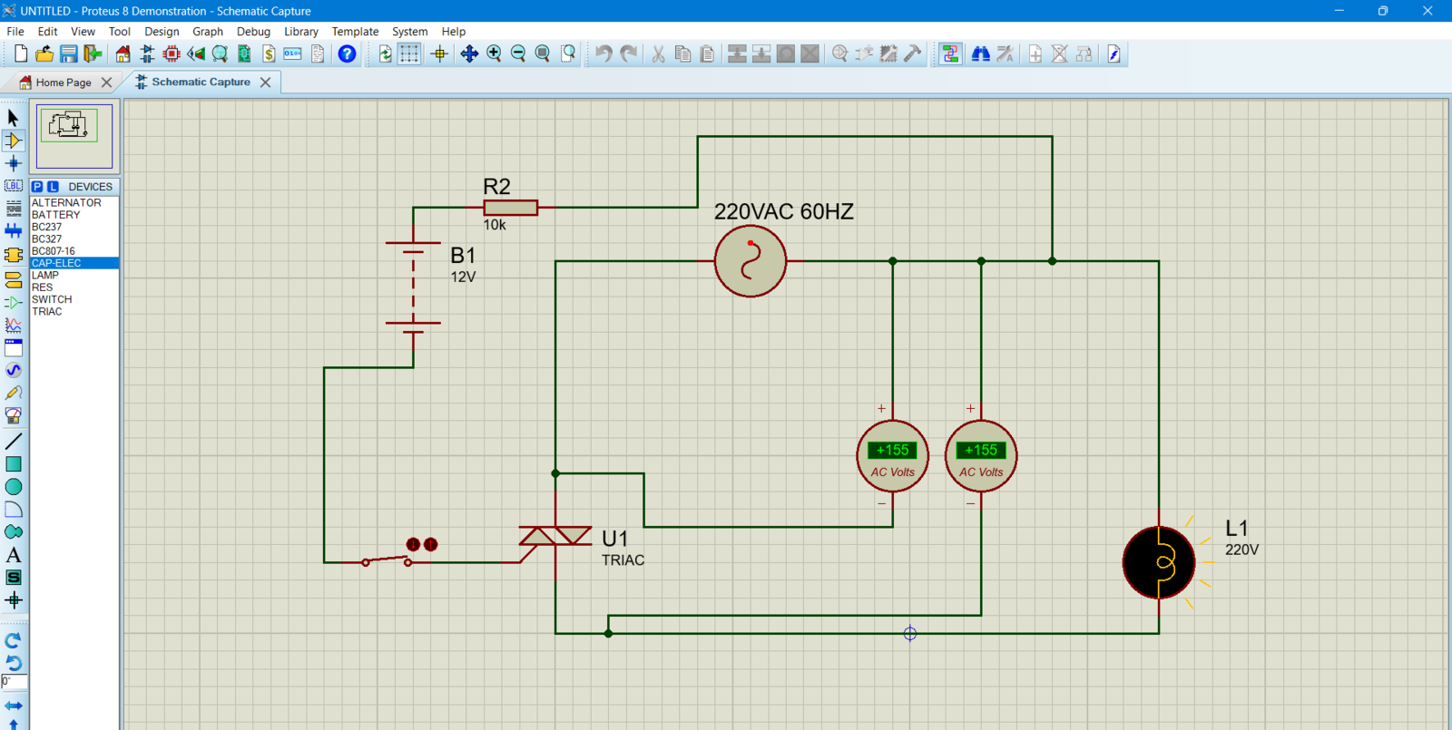

Merhaba ustalarım büyüklerim fotoğraftaki voltmetrede neden 150v çıktığını çözemedim. gerçekte aynı devreyi kurduğumda lamba çok düşük bir parlaklıkta

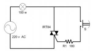

devreyi bu şekil test edin
Ac enerji kaynagını 310 volta çekin.Büyük ihtimalle ac voltmetre ortalama gerilimi ölçüyor.ac kaynagından verdiginiz enerji ise tepeden tepeye.
sağolun efendim fakat gerçekte yaptığım devrede neden lamba çok az yanıyor onu öğrenebilir miyim rica etsem
Triacda gate'e bagladiginiz direnci cok yuksek. Yeterli gate akiminin olusmasi icin acinin bayagi ilerlemesi gerekiyor. Dolayisi ile lambaya giden gerilimin degeri dusmus oluyor.
Yukarida verilen semayi yapip test edin.
