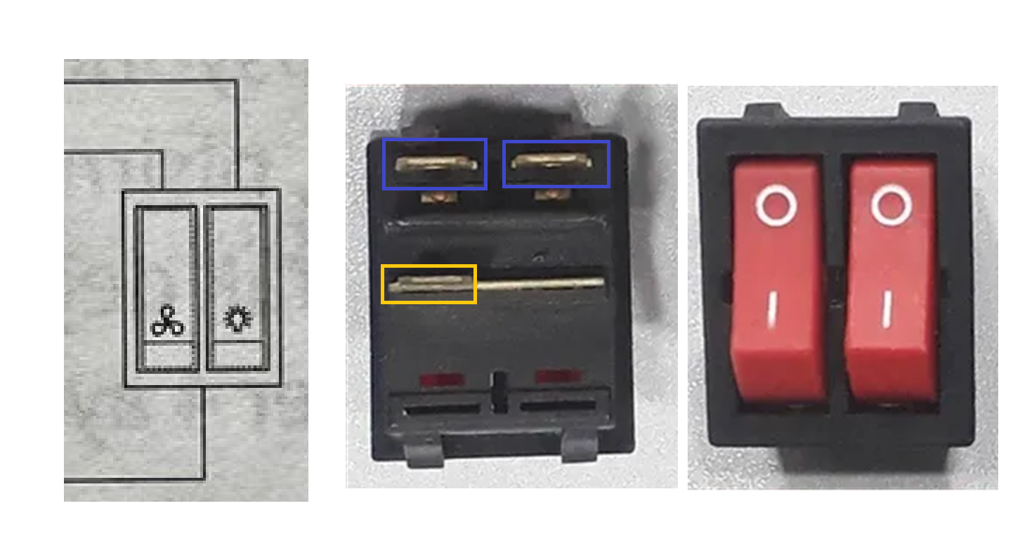

Merhaba,

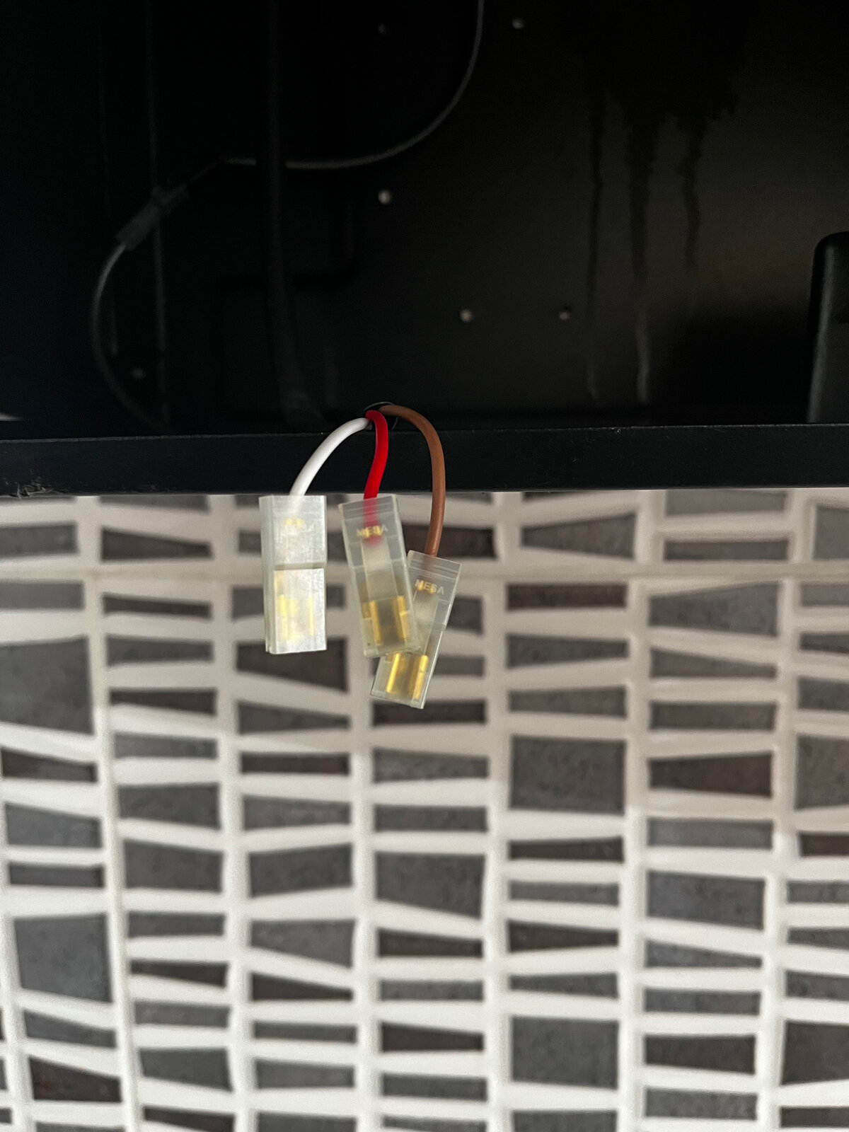

Evdeki aspiratörün ikili on off butonu kırıldı, yenisini sipariş ettim ama işin içinden çıkamadım.

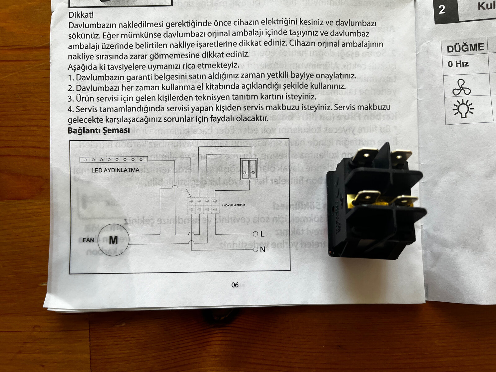

Sayın ustalarımdan yardım rica ediyorum. Kelimelerle anlatamayacağım için fotoğraf ekliyorum. Ürünün kullanma kılavuzunda devre şemasına da ulaştım, kırmızı beyaz kahverengi kablolar var.
Yardımınız için şimdiden teşekkür ederim.

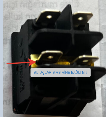

Cevap evet ise;
Kontrol kalemi ile kabloları kontrol edin. Işık yanan faz hattıdır. (muhtemelen kahverengi kablo). Faz hattını o pinlerden birine takın. Diğer kablolarıda yukarıda kalan pinlere takın.
Bağlı, orjinali de bağlıydı
Faz hattını bağlı olan yere takıp deneyeceğim, teşekkür ederim
