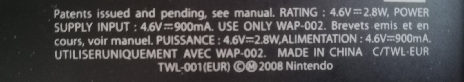

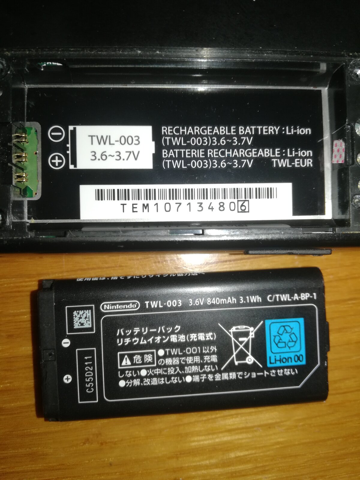

Şarj cihazı bulunmayan Nintendo (atari) bir cihazın bataryasını çıkardım.
Bataryanın voltaj ve amper özellikleri fotografta mevcut.
Bu bataryayı tek seferliğine ve full olması gerekmeden şarj etmek istiyorum cihazın çalışıp çalışmadıgını kontrol etmek için.
Birkaç teorim var amatörce elbette.
Hangisi/hangileri ne oranda dogrudur tavsiyelerinize ihtiyacm var dostlar.
1-tek pilli power banktan gelen usb kablonun ucunu açıp sadece +- kutuplardan bataryaya baglayıp şarj edebilir miyim,saglıklı olur mu?

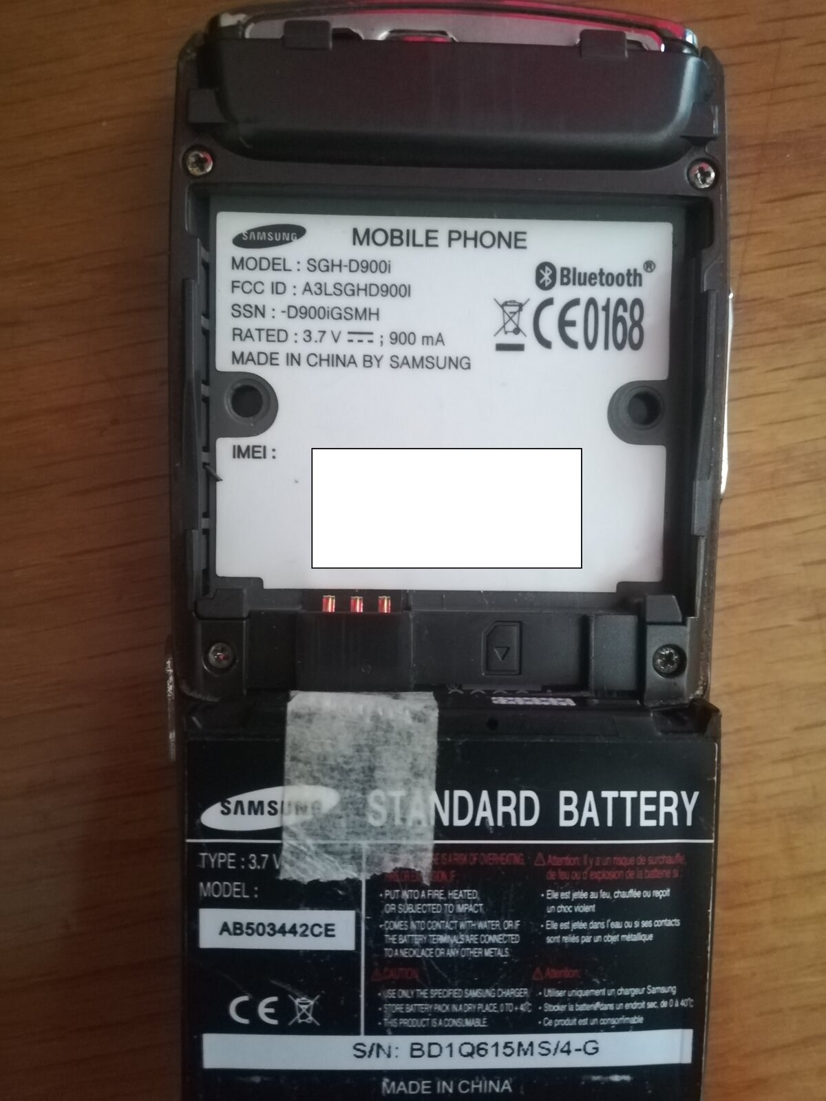

2-Eski tuşlu cep telefonunu şarja takıp bataryanın oturdugu 3'lü kutup başlarından +- olanlardan bataryaya kablo baglasam şarj etsem uygun mudur?
3-Hiç şarj etmeden mesela tuşlu cep telefonunun bataryanın oturdugu +- kutup başlarından nintendo cihazdaki batarya oturan kutup başları+- ye kablo çekip tuşlu telefonu şarja taksam,nintendo cihazı şarj etmeden sadece sabit güç vererek çalıştırabilir miyim ve saglıklı olur mu?

TP4056 modül bağlayıp şarj edin.pilin sağlığını korumak istersen tp4056 nin şarj akımını düşür mesela 500ma gibi olsun. 2 saat olmadan şarj eder
