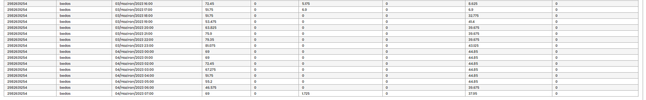

OG kabloyu devreye aldıktan sonra kapasitifteki değerleri ekli listede görebilirsiniz.

OG sistemdede olabilir ! tabiki.Ancak,uy-
gulaması zor.O nedenle,sabiti iptal edip
sürücülü sisteme geçmeniz gerekir diye
uyardım.Sürücü reaktörlerini 3x10 kvar
olarak seçmeniz ve röleye OG kablo ta-
nıtımını ! yapmanız durumunda,sorunu-
nuz çözülmesi gerekir.Sabit reaktör uy-
gulamasını unutun ve 20 kvarı hemen
devredışı yapın.Zira,röle onu ve trafo en-
düktansını gördüğü için,devreye kondan-
satör boşuboşuna alacak.Bahsettiğiniz
kabloyı gösterir bir kroki eklemenizde ya-
rar var.

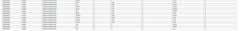

Bir de Osos verilerini ifade etmeye çalışayım;
Öncelikle bu bahsettiğim 500 mt'lik 3x35 Cu XLPE kablo bir makinayı test için geçici bir süre, 1600kVA bir trafoyu besliyor. Sabah 07:00'den sonra bazı motorlar deneme amaçlı çalıştırılıyor, aktif güç harcanmaya başlayınca indüktif etkide oluştuğundan kapasitif bir miktar düşüyor. Saat 18:00'den sonra testler sona eriyor trafo off ediliyor fakat kablo enerjili halde bekliyor. Zaten sistemdeki diğer og kabloların yarattığı bir kapasitif etki vardı, boşta duran bu kablo ile 20%'nin üzerinde seyrediyoruz şuanda. Osos verilerine dikkat ederseniz, aktif güç çekişi durduğu anda, kapasitif etki neredeyse 2 katına çıkmış durumda. Bu durum yani söz konusu kablonun kullanımı önümüzdeki 10-15 gün daha kullanılacak ondan sonra kaldırılacak. O yüzden bu geçici durumu ay sonuna kadar iadere etmemiz gerekiyor.

aşağıdaki tabloda da görüldüğü gibi yaklaşık 41kvar kapasitif bir etki söz konusu. bu etkiyi geçici bir süre için en azından gece saatlerinde kompanze edebilmemizin bir yolu yok mudur?
