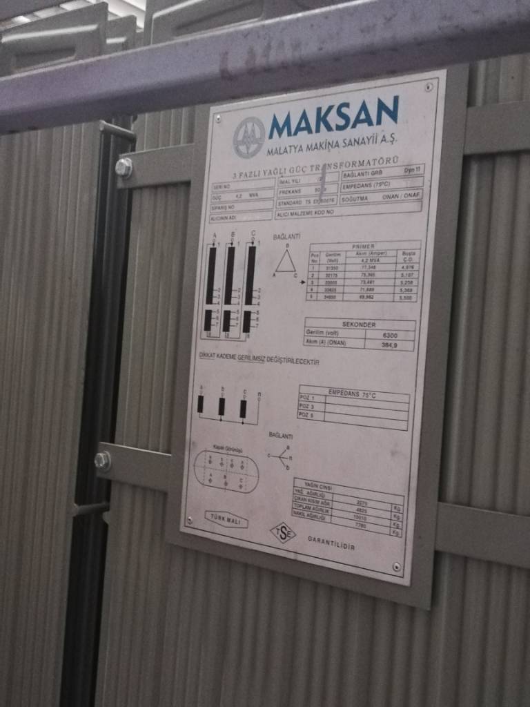

Merhabalar, trafomuz 4200kva 6000volt cikis voltajı. 2 adet kompresor besleniyor.1 Kompresor yukte 112A cekiyor. Sorum su: bosta ve yukte kayıpları nasıl hesaplayabilirim. 2.soru: akimdan yola cikarak guc hesabi yapmak istenmekte cosfi yi ne almaliyim veya nasil bir yol izlenmeli?

Trafonun mu yoksa motorlarının mi bostaki yada yukteki kaybını soruyorsun
Bu tabi markadan.markaya çok az değişiklik gösterebilir.Boşta iken gücünün yaklaşık 0.15 i kadar kadar tam yükte ise yaklaşık %1 i kadar
Peki cikisi Og trafoda mi kayip fazla olur ag de mi?
Bunu imalatçı firmadan öğrenebilirsiniz etiket değerindeki kayıp hem primer hem sekonder tarafın ortak kaybıdır.Kişisel görüşüm kayıpları birbirine çok yakın olabilir tabi en sağlıklı bilgi üreticiden alınır.
Trafoların kayıp bilgileri etiketinde belirtilir. Ayrıca kayıplar sabit değildir. Hangi kayıp miktarında trafo talep edildiği trafo sipariş ederken belirtilir.

bulunduğum işletme halihazırda kurulu,çalışan bir işletme. Sayaca bağlı 4 adet trafo mevcut. bunların 3 tanesi 2500kva-sekonderi:400v 1 tanesi: 4200kva sekonderi:6000v. sekonderi AG olan trafoların etiketinde kayıplar yazıyor fakat og olanda yazmıyor. Burda bizim merak ettiğimiz kısım OG olan trafo kaybı AG olana göre fazla mıdır? düşük müdür? aynı mıdır? dediğiniz gibi imalatçı firmayla görüşülebilir fakat aynı zamanda merak ettiğim bu kayıbı biz yaklaşık olarak hesaplayabilir miyiz ?

Primer ve sekonderden ölçüm yapabiliyorsanız elbette kayıpları hesaplayabilirsiniz. Trafolarda güç arttıkça verim artar gerilim yükseldikçe verim düşer. Trafolarınızın güçleri bir birine yakın. Aynı dönemde satın alınmış iseler büyük bir ihtimalle aynı kayıp oranlarında sipariş edilmişlerdir. Buradan yola çıkarak kayıp oranını bilmediğiniz trafoda kayıp oranlarını aynı kabul edebilirsiniz.
