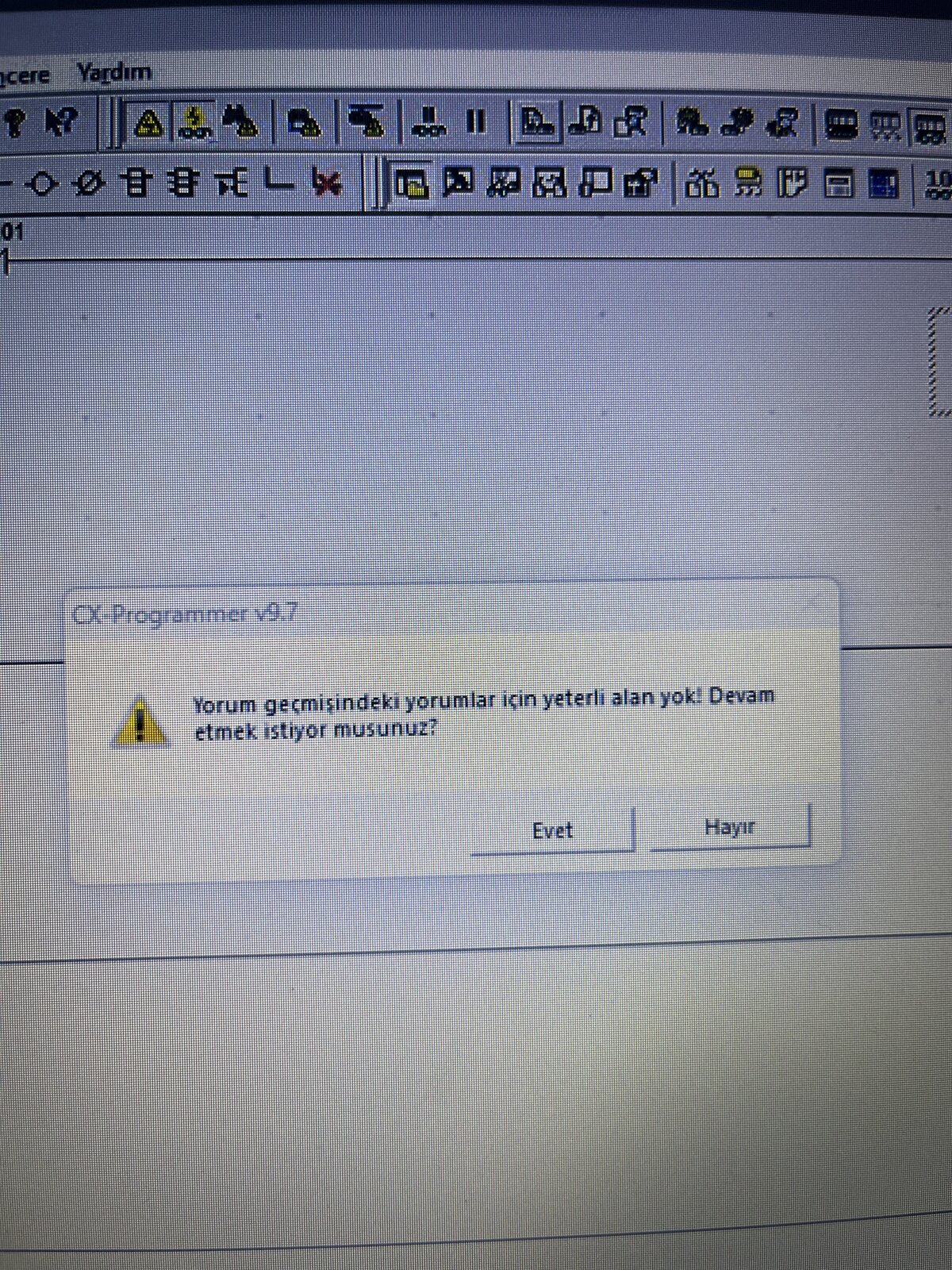

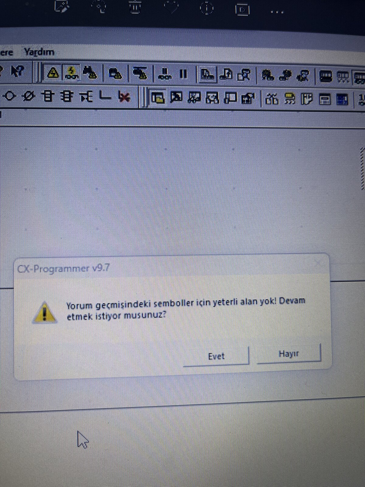

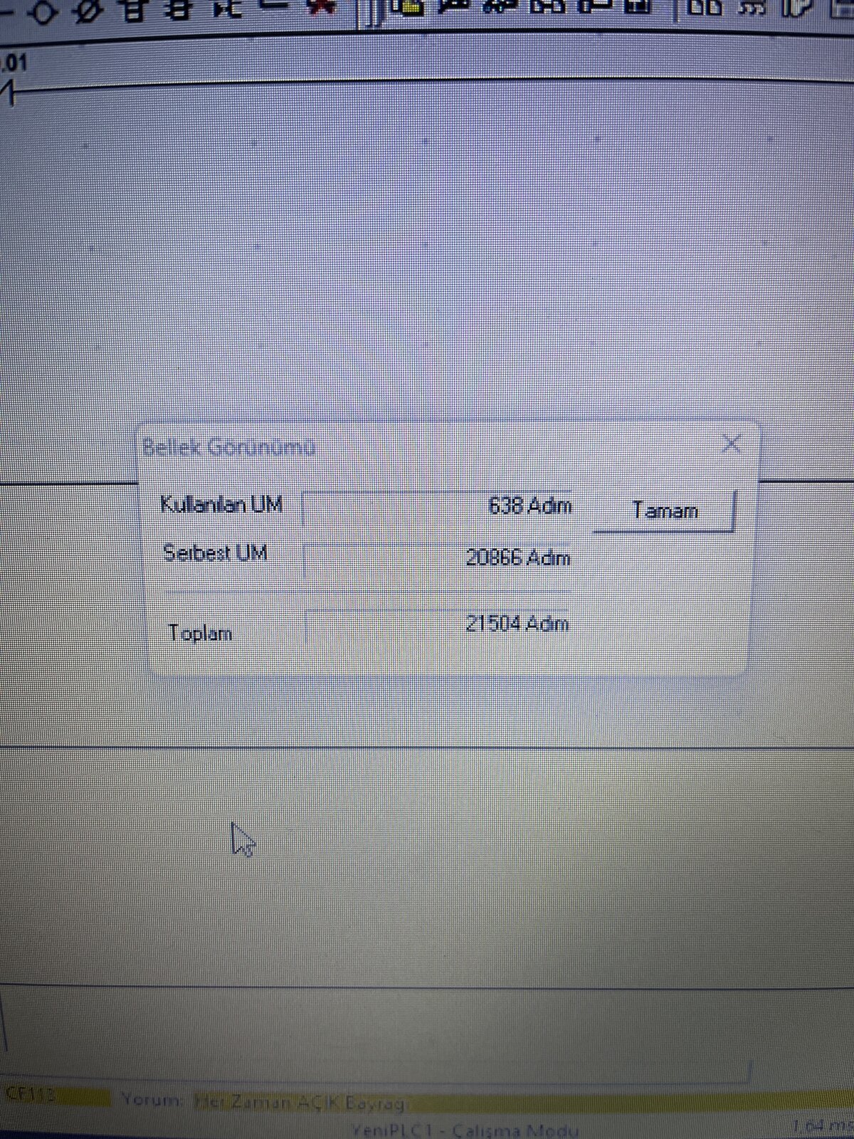

Herkese iyi günler Omron cj2m cpu 13 plcye program yüklerken her şeyi seçmeme rağmen semboller ve yorumlar yüklenmiyor plcye bağlandığım zaman sembol ve yorumlar boş kalıyor

compile ettiğinizde yada yüklerken herhangi bir hata veriyor mu ? yada programı kapatın yeni bir program açtın plc menüsünden auto online kısmından direck online a bastığınızda plc ye bağlanırken program yüklü olup olmadığını kontrol edin. program yoksa yükleyemediğin anlamına gelir. yazdığın programı compile edip programda sorun olup olmadığını kontro edin. mutlaka bir hata veriyor olması lazım .
evet yeterli alan var gibi görünüyor . ürün sıfırsa omronu arayıp destek almaya bakın . Bende ,arastırayım bir yandan. bulursak haberleşelim tekrar
Tamamdır omronla iletişim halindeyiz programı İngilizce yapmamızı istediler yaptık yine aynı hatayi verdi tekrar mail attık haber bekliyoruz
