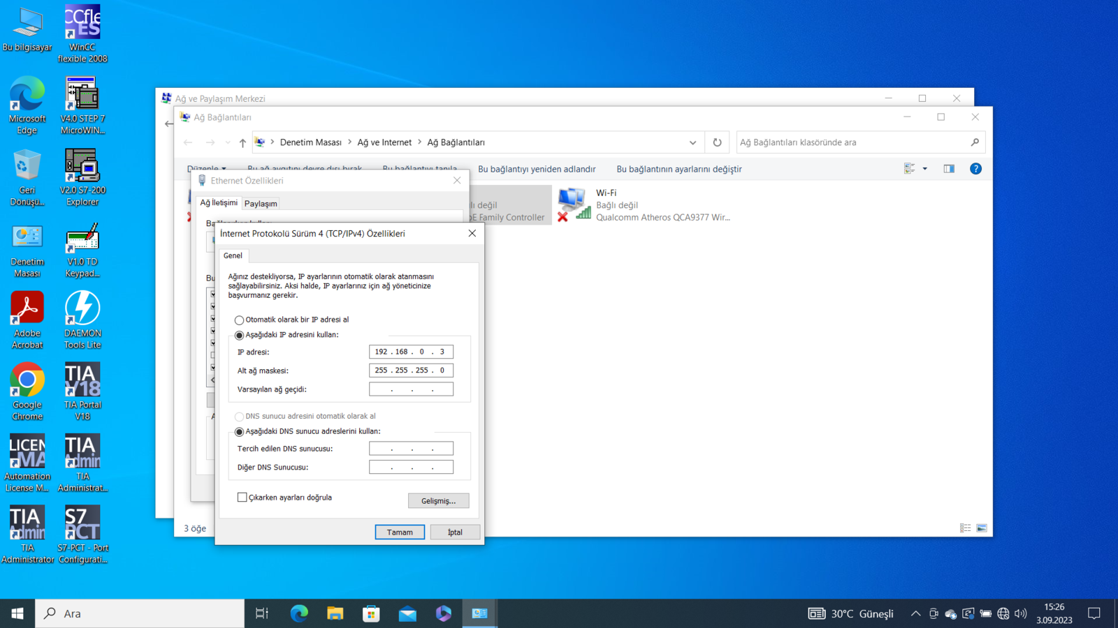

Selamünaleyküm.
Kullandığım program lisanslı TİA portal v1.8, Kullandığım CPU 1212c.

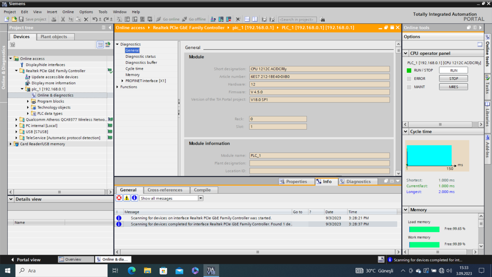

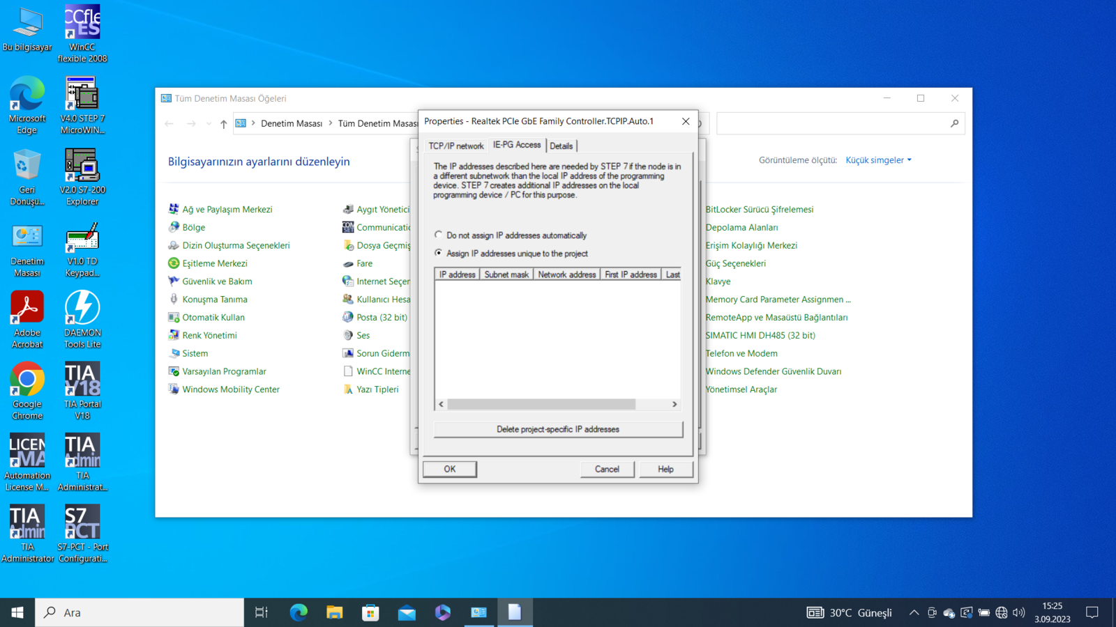

PLC yi tarattığımda görüyor, flas led anımasyonu sıkıntısız çalışıyor. Pc IP ayarı manuel olarak girildi ve PLC ile çakışmıyor, pg ayarı eternet kartı raeltek otomatikte. Ancak program yüklerken resimdeki hatayı alıyorum.
Yükleme gerççekleşmeyecek.

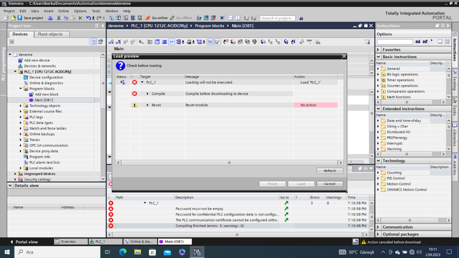

Cihaza indirmeden önce derleyin yazıyor.

Dostum resimlere baktığımda Compile yani derleme hatası olduğunu görüyorum, projeni tekrar kontrol et eminim küçük bir ayrıntıyı atlıyorsun.

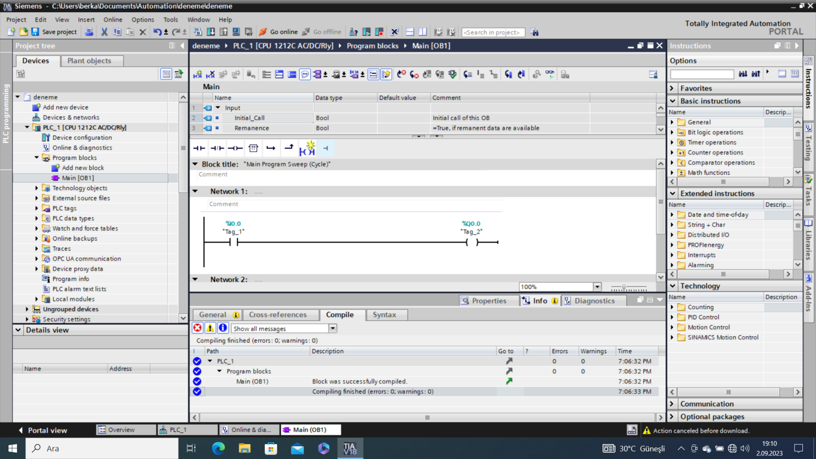

Hocam proje test için, bir buton I0.0, bir çıkış Q0.0 var ve proje derleme işlemi yaptırıyorum. 0 errors, 0 warrings yazısınıda alıyorum.
Hardware compile ve tamamı olacak şekilde software compile yaparmısın.
