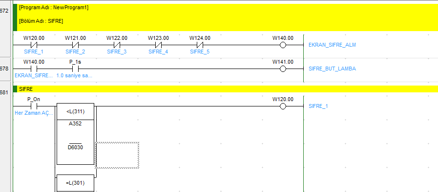

Bende bir yazılım var ve bizdeki makinenin detaylı ayar kontrol ekranına beş tane şifre konmuş.Bu şifreleride plc deki şifre yazılımdan kontrol ediyorlar.Aşağıdaki resimden görebilirsiniz.Bu şifreyi kaldırmak istiyorum ve Şifre 1,2,3,4,5 kapalı kontak ve W140 kontağını açık kontak yaptım bu şekilde tekrar yuklesem düzelir mi yada başka önerisi olan var mı?
anladığım kadarıyla w140.0 biti ekranda hiç şifrenin aktif olmadığını bildiren bir uyarı yaptırıyor...sizin işinizi görecek olan D6030 ve W120.0 biti +++ diğerleri W121.0, W122.0, W123.0 , W124,0...çünkü compare(karşılaştır) komutu kullanmış...mutlaka şifreyide d6030 içine giriyor...bence bu bitleri direk aktif ederek şifre kaldırma işlemini gerçekleştirebilirsiniz...
