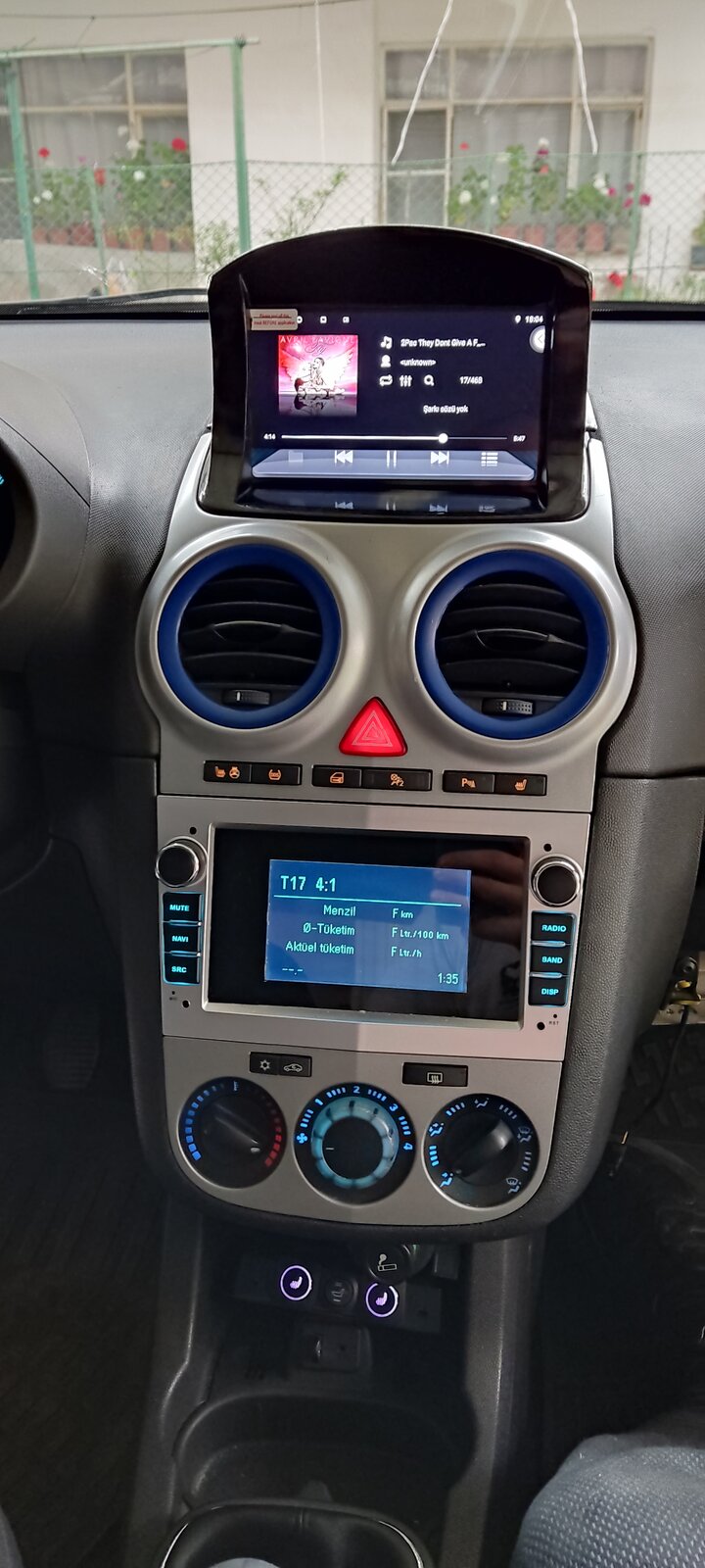

2012 model Opel Corsa D arabam var.Arabamda yine kendim tasarladığım bir çerçeve ile kullandığım Android bir multimedia teybim var bilgi ekranı ile multimedyanın ekranlarının yer değişimi yaptım.
2 aydır açılırken resetlenerek açılıyor.Müşteri hizmetleri ile görüştüm eski haline çevirip bize gönderin dediler.Bende açıkçası her sorun yaşadığımda bununla uğraşmak istemediğim için arabamın orta konsolunu orjinal hale çevirmeye karar verdim ama orjinal teybinde amfi çıkışı yok bende ses çıkışlarına şu ses kalitesini mahveden rca dönüştürücü modüllerden takmak istemiyorum.

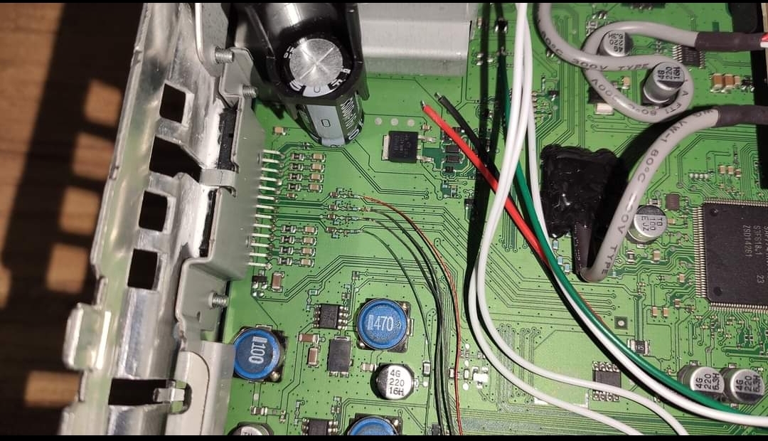

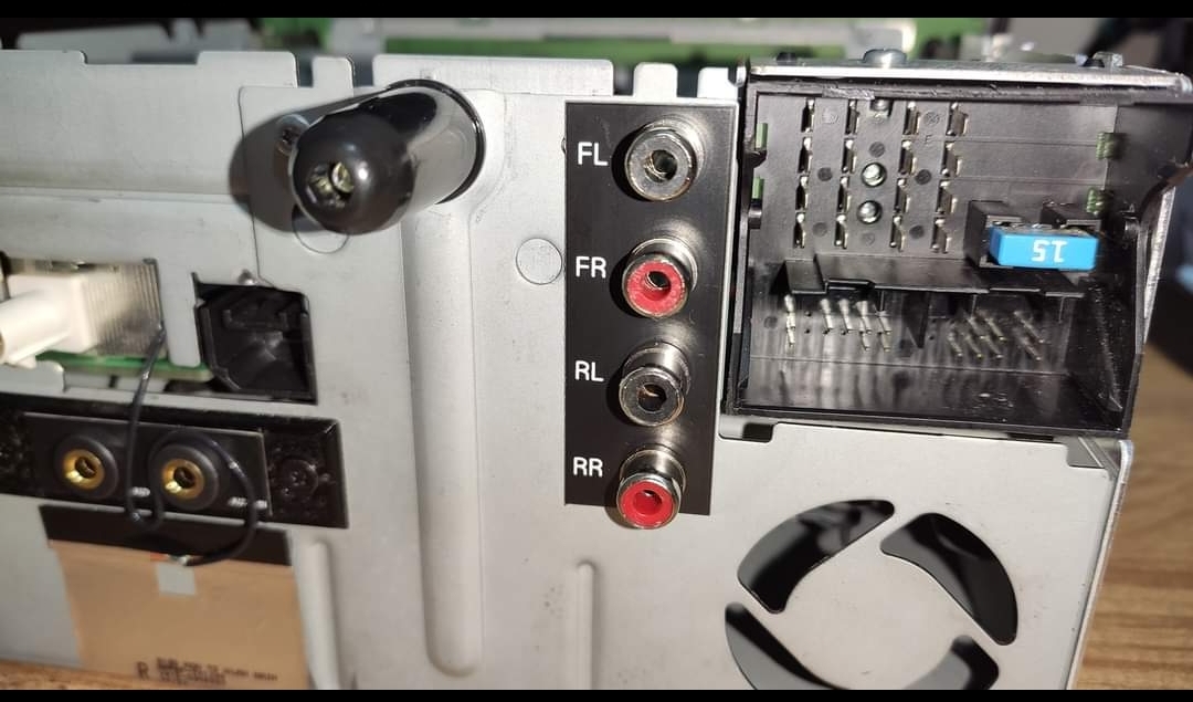

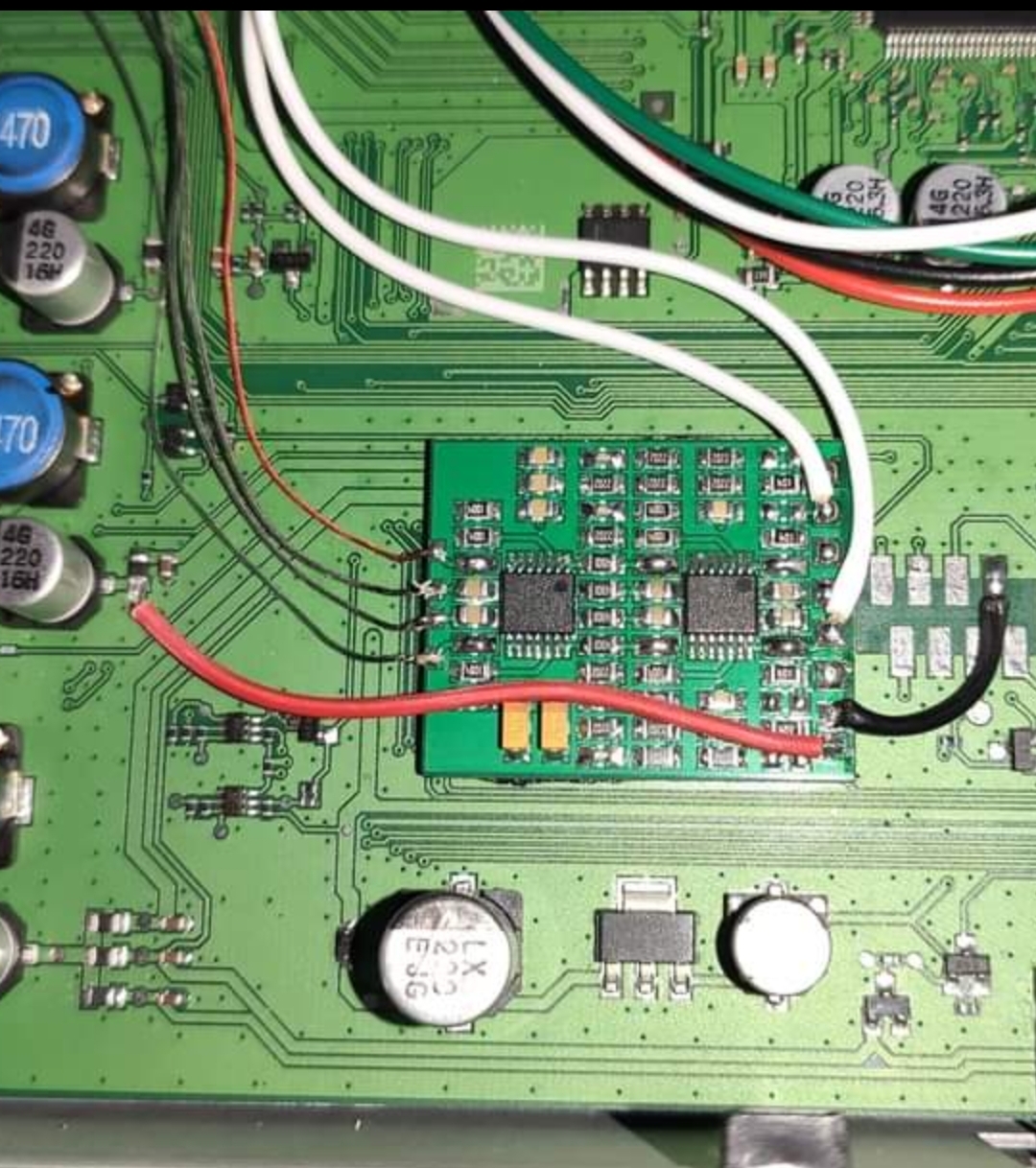

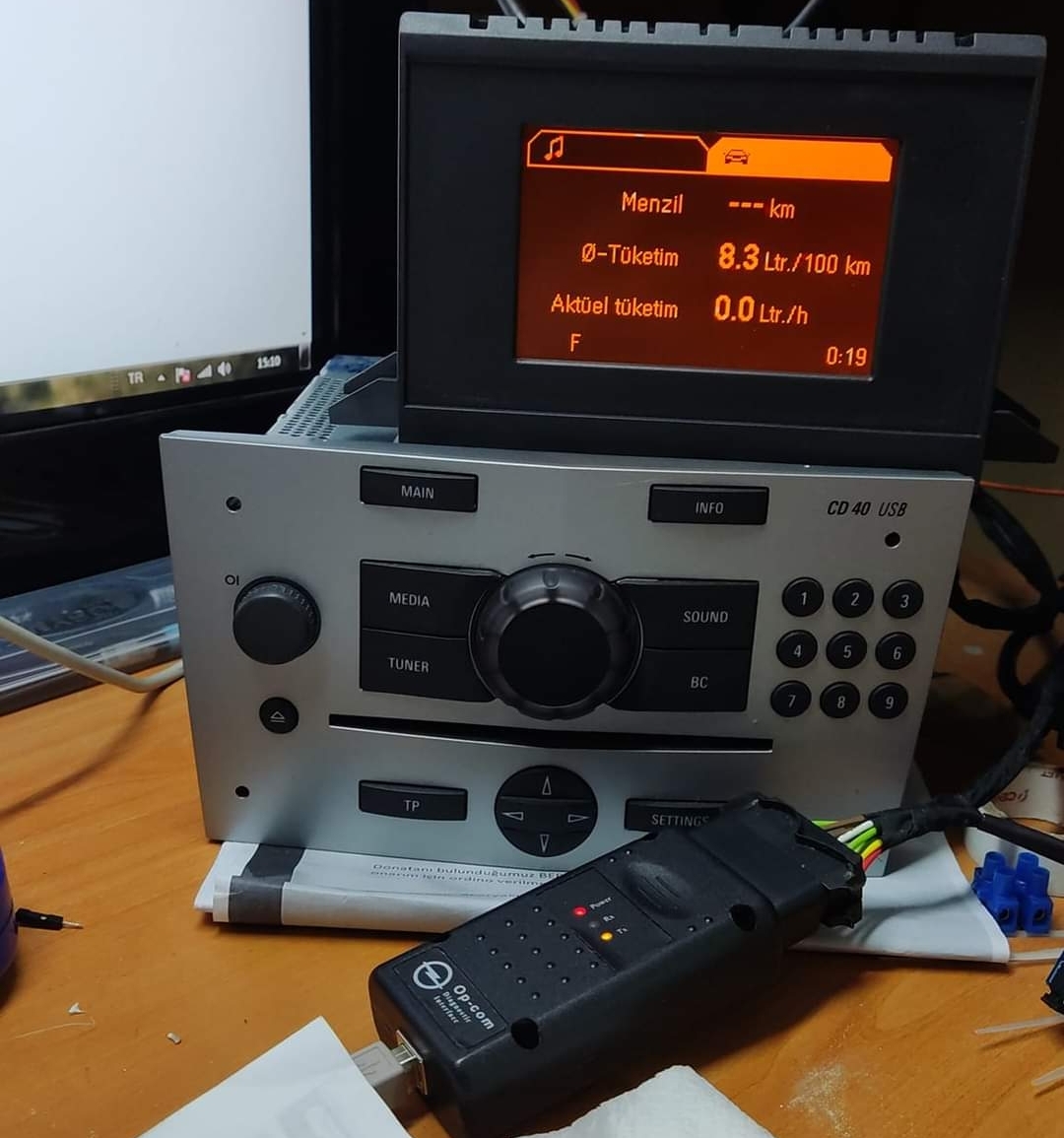

Arabamdaki teyp CD30 MP3 olsa onu modül olmadan zaten amfi çıkışı yapabiliyorum ama arabama takacağım teyp CD40 USB bu teybe modül takmış bir üstat var ama kendisinden modül için bir destek alamadım elinde kendi yaptığı modül var zamanını mı denk getiremedik bilemiyorum var ama nerede bilmiyorum dedi :)))
Resimlerde göreceğiniz modül teybe uygulanmış yapan ustanın paylaşımından aldım.Preamfi katından ses çıkış entegresine giden hattan bağlantı yapmış bende bu tip preamfi katına bağlantı yapıp çıkışı RCA olacak şekilde bir modül arıyorum bilgisi olan arkadaşlarım yardımcı olursa sevinirim.

ses entegresinin girişinden direk anfiye girmeyi deneyin. Preanfi gerekirse "ad828" kullanabilirsiniz
Yaw üstadım ben neden buraya konu açmamışımda sen daha önce neredeydin 🤭 ses entegresinin girişinden alabilirim oda aklımda ama düzgün birşey olsun istiyorum dediğiniz modülden alırım teşekkürler.
