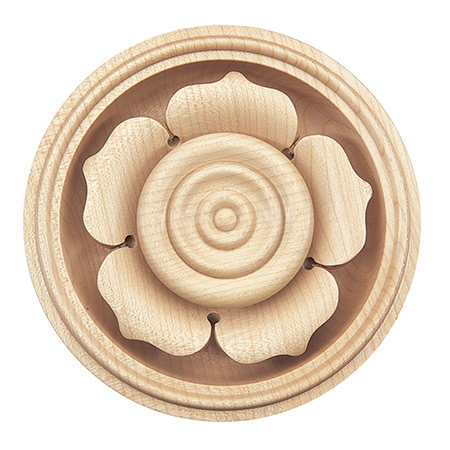

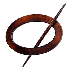

Daha önceden yaptığımız kalıpların numunesi Rulet - Magnet
Ağaç ürünlerde yapmak istediğimiz ürünler 1 - 2 - 3 gibi ürünler ve ayda 3000 tane üretsek bizim için yeterli oluyor.
