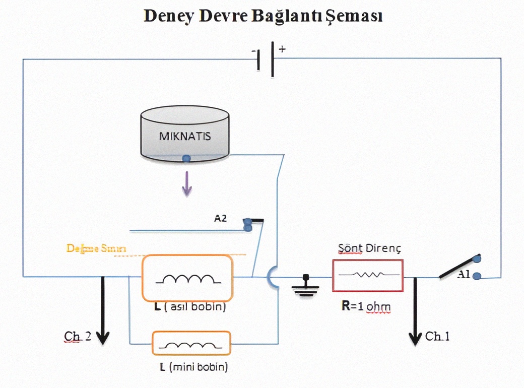

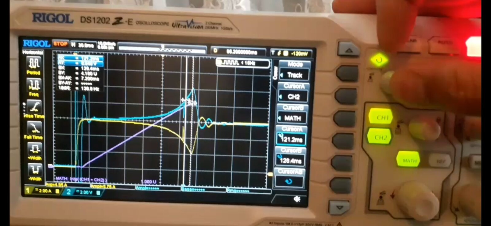

Merhaba arkadaşlar.Şekilde devrede yaptığım bir deneyin şeması var .BENİM SORUM ÖLÇÜM DENEY ÖLÇÜM METOTLARINDA BİR SORUN OLUP OLMADIĞI ? .1- Osiloskop devre Bağlantısında Ölçülecek akım be Verilim açısından bir sorun varmı ? 2-Ben burada oluşan kısa süreli oluşan Gerilim Akım dalgalarında anlık güç eğrisi üzerinden hesaplanan İntegralini alarak Enerji ölçümlerini yaptım. a) Gerilim x Akım ile oluşan Güç.dalgasınım Osiloskopta matematiksel integral fonksiyonu ile HARCANAN TOPLAM ENERJİYİ Buldum b) Osiloskopta ikinci olarak AKIM X AKIM la oluşan dalgayı Bobin Isı Kaybı için Harcanan Güç dalgası olarak kabul edip (bobinin omik direnci R =1 ohm ve I x I = I x I x 1 = I x V ) yine integral alma fonksiyonu ile BOBİN ISI KAYBI İÇİN harcanan Enerjiyi buldum . Özellikle Bobin ısı kaybı içinde yine oluşan güç dalgasından faydalanarak osiloskopta enerji ölçümü yaptım.Yanlış anlamış olacağım bir durum veya görebildiğiniz bir hata var mı? 3- Yİne bu sorulardakinin dışında gözünüze takılan mantık hatası veya bir yanlışlık varmı ? Devre Şeki ve Elde edilen Akım Gerilim Dalgaları Aşağıdadır
