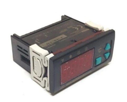

Hobi amaçlı ise bilgiyi öğrenme çabanı takdir ediyorum. Değil ise dijital termostat ile çok kolay bir şekilde istediğin sonuçları elde edersin.
