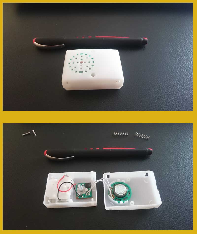

Elimde bir oyuncak bebek var, karnındaki tuşa basınca 4 saniyelik sesler çıkarıyor, toplamda 6 ses kayıtlı. (Anne, baba, bye bye vs.)
Bunun içindeki ses modülünü çıkardım, resimde de görebilirsiniz. Maksadım bu 6 farklı kayıt yerine kendi kayıtlarımı eklemek. Bunu sıfırdan yapmayı anlatmış bazı arkadaşlar; bir elektrik&elektronik mühendisi için kolay olabilir ancak ben daha ilk cümlede kayboluyorum.

Bu chipe müdahale edilip değiştirilebileceğini sanmıyorum ama isd serisi ses kayıt entegreleri var. Onlar kullanılarak yeni devre yapılabilir

Tam olarak nerede ve ne şekilde kullanacaksınız. isd1790 ile 6sn lik 10 mesaj kaydedilebilir.
Yine oyuncak bebeğin karnına koyacağım.. Göbeğine bastıkça konuşacak.
Yapan kişi o kutuyu da alıp devreyi içine sığdırmalı. Dikkatli ve minyatür çalışırsa sıdırabilir bence. Ayrıca butonlara da bağlantı yapmalı. Devre kolay, biraz anlayan biri yapabilir
