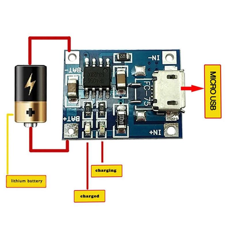

Merhaba,
Oyuncaklarda malum LR44 pillerden var ve bu piller acayip hizli bitiyor, birde oyuncağın enerji tüketimi fazla ise birkaç günde bitebiliyor.
Biraz kafa yorayım dedim bu işe de, acaba şarjlı sistem yapabilirmiyim diye.
Şöyle birşey düşündüm.
18650 pillerden alarak TP4056 modülü ile kullansak nasıl olur, hem şarj işini yapar, hem pili düşük voltajdan korur, hemde telefon şarj aleti ile kolayca şarj olur, çıkar tak gerekmez. Pilin amperleri de genelde yüksek olduğu için, oyuncakla her gün oynasa günlerce gider şarjı.

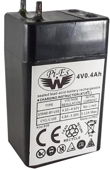

Pillerde oluşacak sıkıntılar tehlike oluşturur diye aklıma 4v akülerde geldi, 0,5 amper ama fazlasıyla iş görürler, sonuçta oyuncaklar çok fazla pil harcayan şeyler değil.
Bu daha güvenli gibi. ama bunların ömürleride 18650 lere göre daha az olur diye düşünüyorum.
Sizce hangisi daha iyi olur veya farklı bir düşüncesi olan var mı?

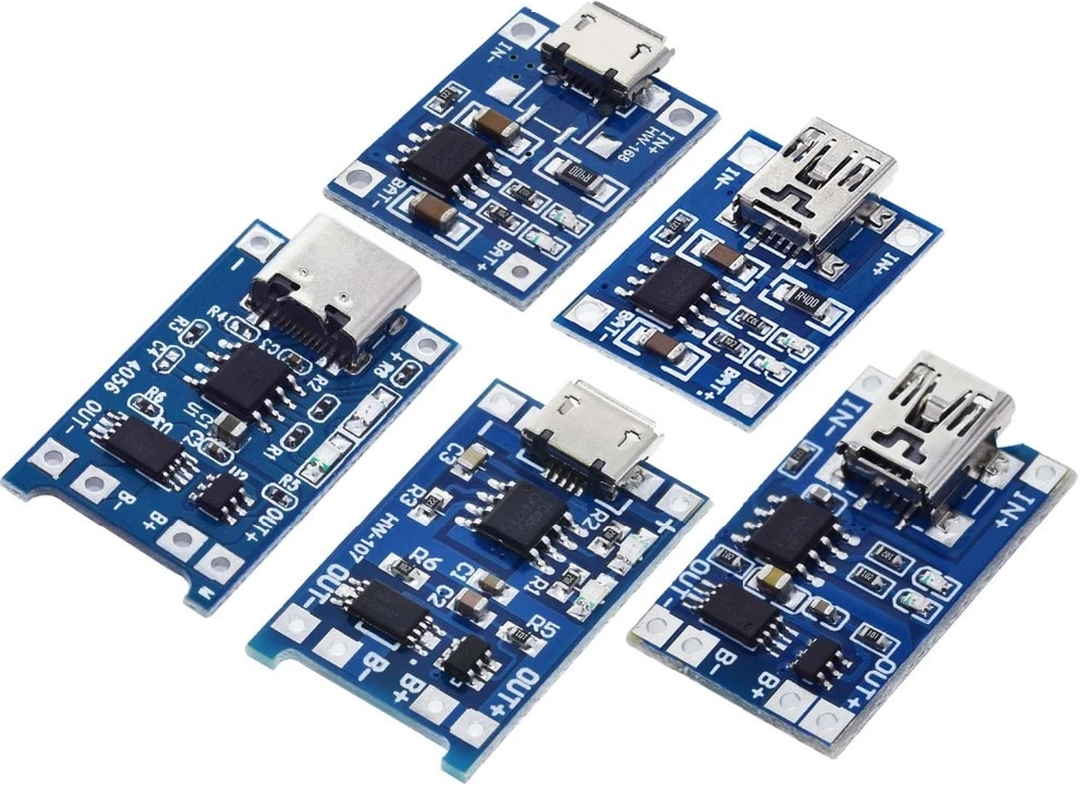

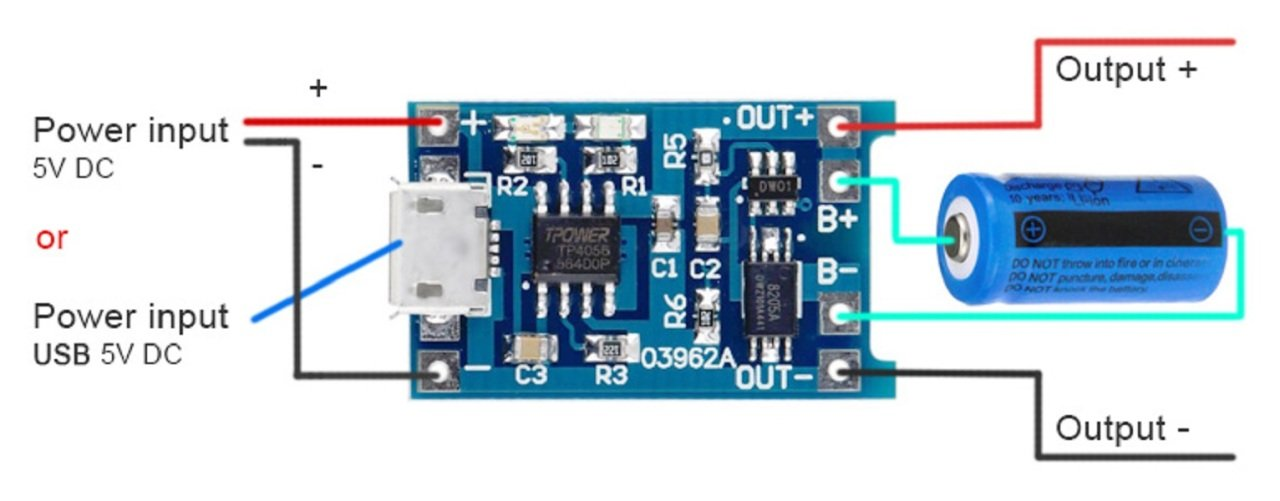

Bu modülün iki çeşiti var, diğeri de bu
Fakat bunda deşarj koruması yok, sadece şarj ediyor ve dolunca kesiyor.
Giriş olarakta farklı girişleri olan çeşitleride var.
Pilin üstündeki işaretlere baktınızmı..Lr44 pili çocuk şeker diye yutmasın??tehlikeli gibi geldi bana...Yada pilleri çelik koruma içine filan alırsanız olabilir belki..yoksa gerek yok ;)
