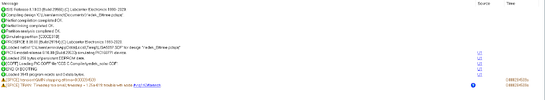

Arkadaşlar internetten işime yarayacak bir proje buldum. 1 numaralı resimdeki devreyi 2 deki gibi proteusta kurdum. Fakat aşağıdaki gibi bir hata veriyor hatanın sebebi nedir acaba? Yardımcı olursanız sevinirim. CCS C kodları aşağıdaki gibi. Teşekkürler.

istersen kurduğun devredeki osilatör devresinde bulunun kristal değerini bir kontrol et ve pic için ayarlardan dahili osilatör varsa eğer pic'inde onu mu kullanacağını yoksa harici osilatör mü kullanacağının ayarlarını kontrol et istersen sanırım aşırı hızdan dolayı kontrolsüzlük ortaya çıkıyor.
