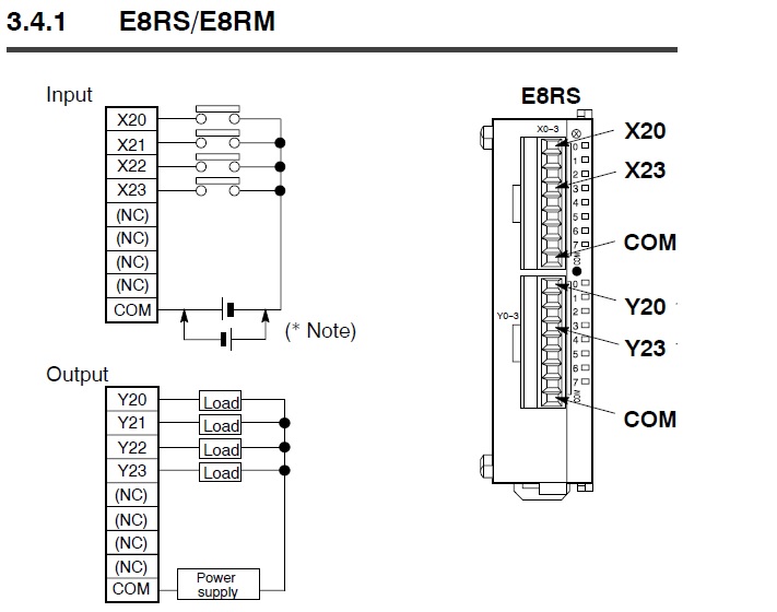

Panosonic e8rs ek modulum var giris cikis baglantisini ypamadim yardimlarinizi bekliyorum
Merhaba
Ekte FP0-E8RS modülünün fiziksel bağlantı şekli görülmektedir.
İyi çalışmalar
