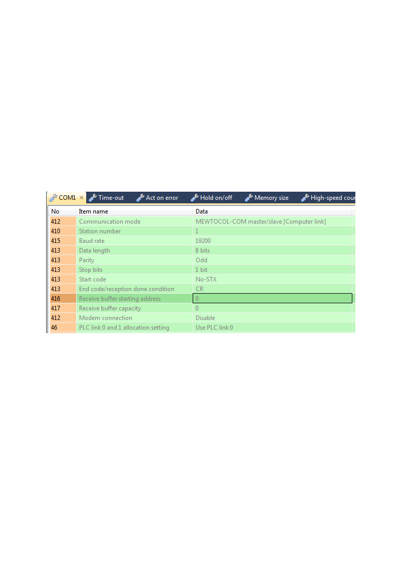

Panasonic plc comport adresim;
Newtocol-com master slave
istasyon 1
8 odd 1

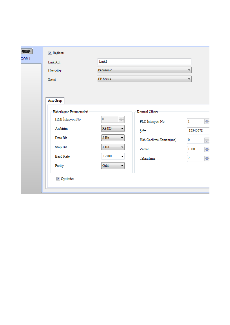

delta hmı adresim;
panasonic fp serisi haberleşme seçili
RS-485
istasyon 1
8 odd 1
sizce nerede hata yapıyorum,yada böyle bir uygulama yapan var mı?

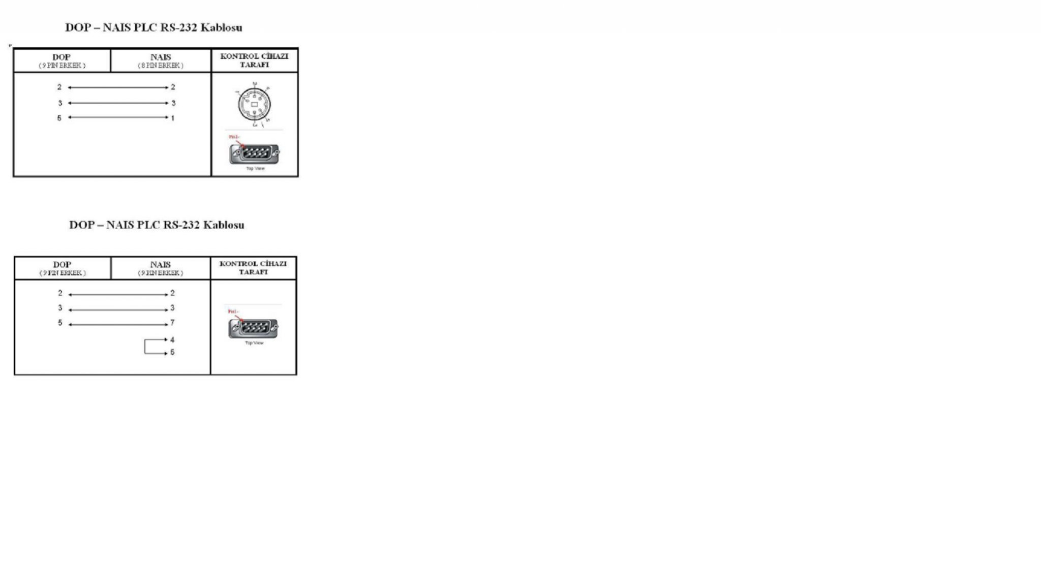

Kablo bağlantınızı kontrol ediniz ekteki gibimi?
Merhaba @shox ,Rs-232 ile değil rs-485 ile haberleştirmeye çalışıyorum.
Rs-485 haberleşme ile ilgili ne gibi hata yapıyorum?

dediklerinizi uygadım haberleşme hatası devam ediyor..
ayarlarım şu şekilde;
DOP programına baktığımda orada Series kısmında FP dışında birde FP TCP seçeneği var onu denediniz mi?
