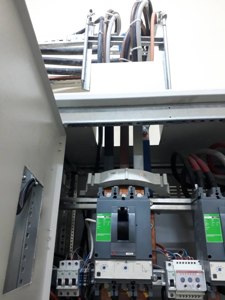

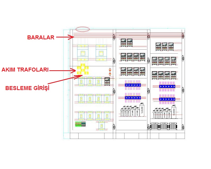

Arkdaşlar merhaba ekte ki resimde sol üstte 2 yuvarlak var o ne anlama geliyor bilgisi olan yardımcı olursa sevinirim
Kablo girişi için belirlenen kısım olarak söylendi bize bu şekilde mi belirtiliyor onu bilmiyorum
Ana giriş TMŞ leri yukarıda olduğuna göre oda bir ihtimal ama öyle fırın deliği kadar olmaz herhalde kablo girişleri .
merhaba,
havalandırma bacası çünki yukarıda bakır bara çizildigi için besleme girişi yapılması imkansız.
Girişi yukarıdan yapmışlar hocam.
O kırmızı dairelerin havalandırma girişi olduğunu ispatlacak kaynağınız varsa paylaşırsanız sevirim
O kırmızı dairelerin havalandırma girişi olduğunu ispatlacak kaynağınız varsa paylaşırsanız sevirimEkli dosyayı görüntüle 57472

Sn @1can1 sakin olunuz öncelikle ayrı konular açmanız yanlış olmuş aynı konudan devam etmeniz gerekirdi.

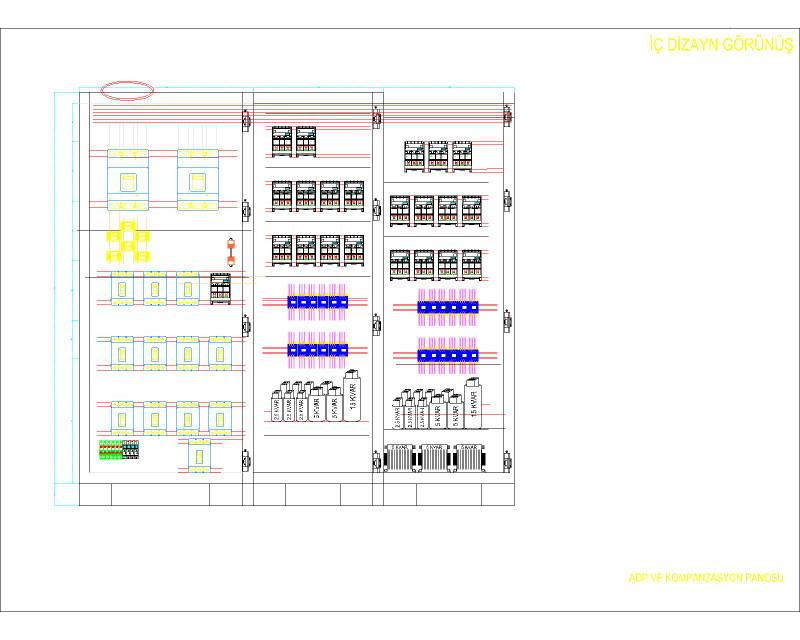

HATALAR
* Uygulama projeniz ile yapılmış olan panonun hiç bir alakası yok.
* Projede pano dizaynı çok kötü. Ana Besleme girişi ortada dağıtım barası yukarıda yükler altta.
* Baralar yukarıdayken ana besleme girişi yukarıdan olmaz zaten.
* Projede bir işaret varsa onun açıklaması da olmalıdır. Lejantta gösterilir veya sembol üzerine açıklama notu düşülür.
* İmalat berbat şalter çıkışı bayrak tabir edilen baralar panoyu aşmış birde üzeri baca gibi örtülmeye çalışmış. Tam bir cinayet.
Tavsiyem: Projecinizi, panocunuzu ve uygulamacılarınızı komple değiştirin !
