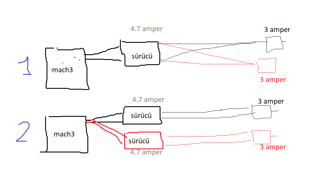

Arkadaşlar Merhabalar,
herhangi bir eksende 2 step motor kullanacağım fakat bu 2 motoru tek sürücü kartına paralel olarak bağlarsam muhtemelen sürücü amper değeri zayıf olduğu için yetersiz kalacak ve motorların torku düşecek.bunun yerine kontol kartının örneğin x eksenine 2 ayrı sürücüyü paralel bağlayıp herbirinede aynı anda aynı adımda çalışması gereken motorları bağlarsam daha mı doğru olur.2. durumda busefer motorların biri erken biri geç bir hareketlenme yaparmı?resimde bir şema çizdim bakarsanız.birde motorların birtanesi 3 amper sürücü kartı ise 4.7 amper tek sürücü kartına 3 amperlik bu iki motoru bağlarsam 1. durumdaki gibi motorlar paralel olduğu için 4.7 amper yeterlimi yoksa 3+3 6 amper yani sürücünün en az 6 amperlik mi olması gerekiyor?ozaman bu durumda 4.7 amperlik sürücüleri paralel bağlayıp 3 amperlik motorlarıda bu iki karta ayrı ayrı bağlıyacağım.
bir diğeri step motor sürücünün en fazla 42 Volt dc değeri var bu karta 48 volt güç kaynağı versem kart yada motorlar zarar görür mü aradaki 6 voltu tolere edermi?

Ekli dosyayı görüntüle 75882
elektronikte paralel bağlantılarda volt sabittir. akım kollardaki dirence göre bölünür bu da beslenen devrede eşik değerinin altında ise düzgün çalışmamasına neden olur. tavsiyem yapmasanız daha iyi olur. sıkıntısız kullanıyorum diyen arkadaşlar var
Mantık olarak her motorun kendisine ait bir sürücü kartı olması gerekir. Amper olarak ise motor değerinin 1.5 katı sürücü olmalı. Yani 3 amperlik motora en az 4.5 amperlik sürücü bağlanması lazım. Eğer aynı marka motor aynı marka sürücü kartı kullanarak paralel bir bağlantı yapılırsa muhtemelen aynı şekilde hareket edecektir ama motorlar üzerine düşen yük herşeyi değiştirir. Eğer yüzde yüz aynı hareketi istiyorsan kapalı devre step motor kullanman gerekir.

kapalı devre nedir hocam klasik nema 23 step motor 2.2Nm

hocam max 42 volt sürücüye mi 48 volt power bağlamakta sıkıntı yok?

Kapalı devre step motorlarda bir tane encoder bağlı oluyor ve step motorun pozisyon bilgisini gönderiyor. Böylelikle adım kaybı olduğunda sürücü bunu düzeltebiliyor ama normalinden daha pahalıdır.

48v güç kaynağının üzerindeki potans ile 42v düşebiliyorsa bağlanabilir(seri bir yük bağlayıp 42 volta düşürebilirsin). yoksa bir düşük değere sahip güç kaynağı bağlamak zorundasın
