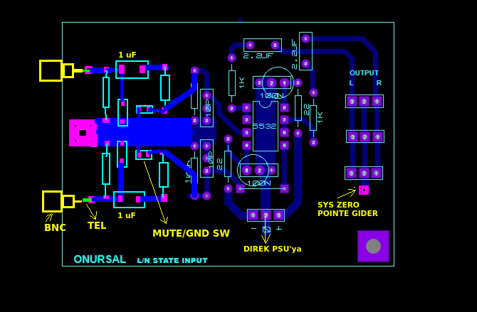

Bu arada ben L/N input için bazı hesaplamalar yaptım.
Ölçüm tekniği zor olduğu için yine eski 4 dirençli tasarımın uygun olacağına karar verdim.
Şasedeki dirençleri 100k yapalım yani 4 adet 100k ve seri dirençlerimiz de 1k ideal olacaktır.
Buradaki BNC ler ön taraftaki şase metaline tespit edileceği için plaketin bu metale tam yanaştırılması gereklidir.
Girişlerimiz şekilde olduğu gibi BNC lerin canlı ucuna yakın olacak kısa bir tel ile irtibatlanacaktır.
Her osilaskopta bulunan gnd yani girişi şaseye çekme olayı önemli olduğundan ek olarak birer switch bağlantısı ekledim. Bu switchler on olduğunda girişimizi şaseye vererek test yapabileceğiz.
Tam kalibrasyon için ses kartımızın kullandığımız giriş kayıt seviye ayarı windows mixer üzerinden yapılacaktır.

LN state input devresinin düzeltmelerini yaptım.10pF bulamazsak ne kullanacağız?

Gayet şipirdek.
100uF kondansatörleri 47uF gibi yap. Bacakları çok dar olmuş.
1uF lar da dursun.
Empedansımızı 50K yaptığımız için 10p yerine 22p kullanabiliriz.
Eğer yüksek frekans örneklemesinde hatalı sonuç olursa kondansatör değerlerini küçültürüz.
