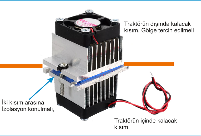

2. Basit bir takım önlemlerle ve uygulamalarla bu verimi %5e çıkarabilirsiniz:
3. Önce peltier modülün her iki yüzünü hem alüminyum soğutucu hem de fan ile havalandıracaksınız.
4. Pelier modülleri yanyana, bitbirine çok yakın koymayacaksınız her peltier arasında ortalama kendi ebatları kadar bir boşluk olacak. (birden fazla ve aynı alüminyum gövdeye bağlanması halinde)
5. Peltier modülün alüminyum a değen kısmlarına silikon gresi ugulayacasınız. (Bu Isı İletimi için yapılır ve şarttır)
6. Peltier modülünü KESİNLİKLE SIKIŞTIRMAYACAKSINIZ. Tam kalınlığı kadar araya "pul" koyacaksınız. (hatta araya önce kağıt koyup kontrol edebilirsiniz, sonra kağıdı çıkarıp silikon gresi uygularsınız). Yay kullanılmaz.
7. Isıtma ve soğutma bölümleri arasında hava transferi olmamalıdır.
Bunları yaparak, 4 Peltier modül, 8 adet 8x8cm bilgisayar fanı ile içerde dışarıya göre 20 derece fark ile biraz serinlersiniz. Ben yaptım ama traktör için değil.
Bu işin devamında güneş paneli de kullanabilirsiniz. (peltier Modül Kontrol entegre devreleri de var ama daha fazla kafanızı karıştırmak istemem)
Eklediğim fotoğraf tek bir peltier modül için:

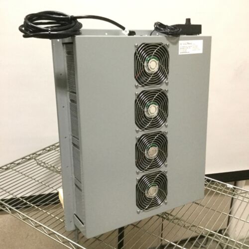

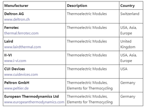

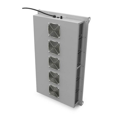

Önce şunu merak ettim, bu kötü işe yaramaz ve kendisine bile hayrı olmayan zavalı Peltier Modüllerini kaç firma üretiyor? Sonra baktım ki, uzakdoğu firmaları hariç, 7 tane "Gaflet" içinde olan firma bu "işe yaramazları" üretip duruyorlar.
Hadi neyse dedim, fakat onlar bunu üretirken, yine bir sürü firma, ne gariptir ki, bunu kullanıyor; Forklift içini soğutmaktan, işe yaramaz tıbbı cihazlara, GSM, Haberleşme kabinlerinde "bile" kullanıyorlar.
Kendine hayrı olmayan Peltier Modüllerini kınıyorum.
Üstüne üstlük Texas Instrument, Maxim. Renesas gibi bazı firmalar bu modüller için kontrol entegre devreleri üretmeye kalkmışlar.
Bazı "garip" ürünlerin fotoğraflarını ekliyorum, bunlara bakıp "Bu gavurlar adam olmaz" diyebilirsiniz.
Ekli dosyayı görüntüle 91799
Ekli dosyayı görüntüle 91800
Ekli dosyayı görüntüle 91802
Ekli dosyayı görüntüle 91803
Ekli dosyayı görüntüle 91804
