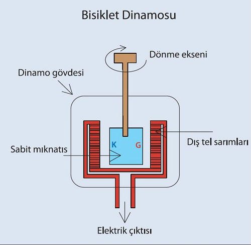

Üretir. Dinamolarda sabit mıknatıs bulunur. Genelde rotor mıknatıstan olur. Bisikletten aklımda kalmış.
Sanırım oto alternatörü çıkışına akü bağlanmazsa akım üretmiyor.Ekli dosyayı görüntüle 60906

bağlantı uçlarından iki tanesi mıknatıs görevi görüyor.
elektromanyetik alanın oluşması için ise aküden enerji çekmesi gerekiyor.

tamam artı artıya eksi eksiye tabii ki ama dinamonun da aküden sarımları beslemesi gerekiyor ki dönünce akım üretsin; sabit mıknatıs yok.
