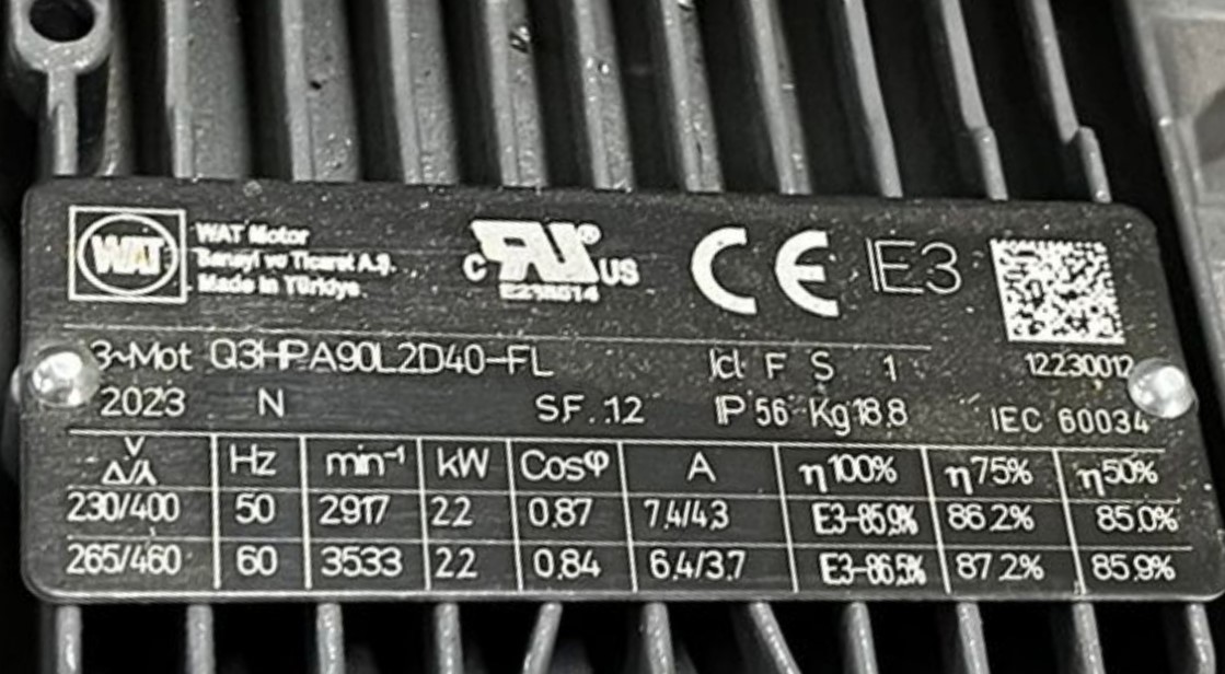

Merhaba ustalarım kolay gelsin.
Peruya 10 adet 2,2 kw dozajlama asenkron motorlu 3 faz kontaktör ile çalısan bir makine imalatı yapıyoruz .
Oradaki gerilim değerine baktığımda 220v 60hz olarak araştırdım.
Pano girişine 25 kw lık 220v dan 400 v yükseltebileceğim bir trafo düşünüyorum ama frekans 60 hz olduğu için yüksek amper çeker mi emin olamadım. Bu konudaki önerilerinizi merak ediyorum. Teşekkürler.

Sizi, önce kutlarım. (İheacatınız için)
Tersi olsa olmaz diyebiliriz ancak 50Hz e göre hesaplanmış trafo 60Hz de olur hatta biraz (60/50) oranı kadar büyük gelir.
60Hz e göre sardırabilirsiniz.
(Motorları ayrıca düşünmeniz gerekir)

Maliyet olarak sürücü kullanabileceğim bir proje değil o yüzden kontaktör kullanmalıyım
çoğu motorda 60 hz bilgileri yazıyor biraz toleranslı tasarım yaparsanız teknik sorun yaşayacağınızı sanmıyorum
Evet benim paylaştığım görseldeki motorda 460 v 60 hz de 3.7 amper yazıyor. Ben ise 400 v kontaktör ile çalıştıracağım. Ondan dolayı 400 v 60 hz gibi bir durumla karşılaşacağım bu durumda yüksek amper çekermi emin olamıyorum.
nominal akımı bile çekmez yüklemezseniz o değerler nominal harbi yüklü değerler
Mantiken 50 Hz transformator 60 Hz sebekede bosta daha az akim cekecektir. Ote yandan saclardaki kayiplar acisindan bakarsak transformator daha cok isinacaktir.
Motorlariniz 60 Hz de 50Hz'e kiyasla daha hizli donecektir. Dozajlama motor devirlerinden etkilenecekse bu bir sorun olabilir.
