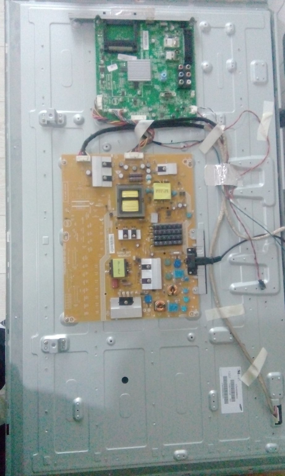

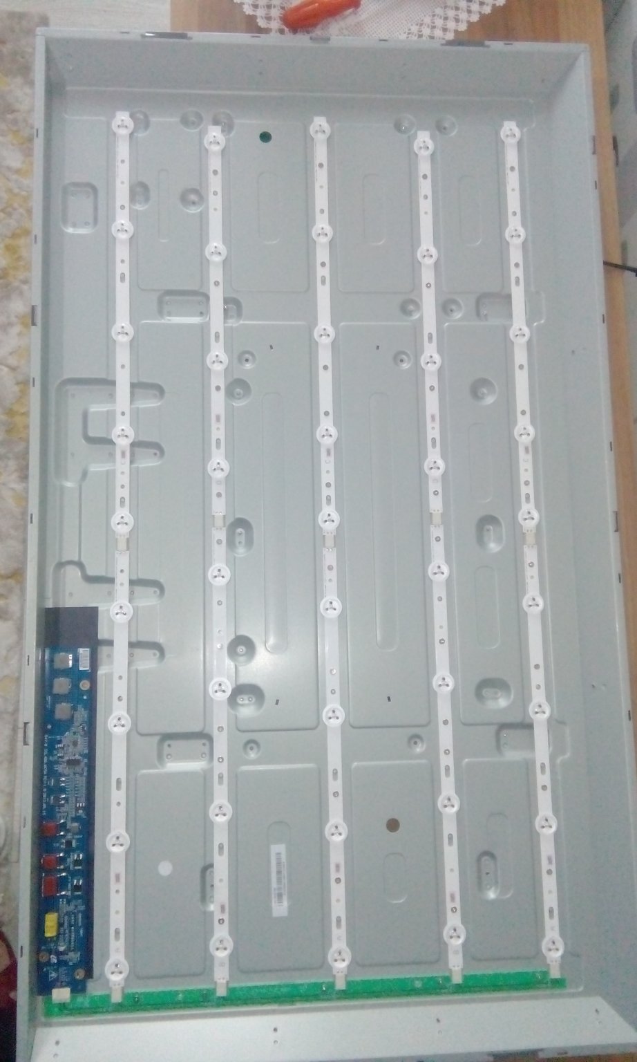

Philips led tv Ekran led aydınlatma daha önceleri sönüyor,fişi çekip taktıktan sonra düzeliyordu. Artık hiç yanmıyor. Ekranı açtım,led paneline ulaştım. Fişi takınca 1 saniye kadar hepsi yanıyor,sonra hepsi sönüyor.
Bazen fişi çıkartıp takınca hepsi 2-3 saniye yanıyor,sonra sönüyor.
Yardımcı olabilecek arkadaş varmı? Herkese hayırlı günler.
İlk önce led barları inverterden iptal edip ölçün kontrol etmek için cihazlar var 1 tanesi bile sebep olur saglamsa ana beslemeden anakarta giden voltaj kablosunu boşa al sonra ledleri yerine tak tv fişe tak ledler yandımı bak yine olmazsa fişten çek ledleri boşa al led girşlerinde sabit voltaj varmı ona bak yoksa inverter üzerinde sarı kondansatör var onu değiştir diyorlara bak mosfetleri ölç sonra ana beslemeden invertere giren kabloyu takip et çıkışında ben buradan görüyorum 2 adet soğutmalı transistör mosfet neyse onları ölç 1 adet kondansatör onu değiştir.
Eğer yukarıda dediğim gibi besleme mainborda giden kabloyu cıkardığında ledler yanıyorsa kabloyu tak sonra mainden tcona giden kablo flex neyse onu çıkar tekrar dene yine yanarsa tconuda bağla tcondan panele giden flexleri çıkar yine yanarsa en son tak dene sönerse sorun panele kadar gider ama yanıp sonra sönüyor diyorsunuz büyük bir ihtimalle led hatasından kaynaklanıyor gibime geliyor benim buradan anlatacağım yapacağım bu kadar detaylı bilginiz yoksa uğraşmayın yok kardeşim öğrencem mal benim değilmi derseniz [emoji3] dikkatli olun başka yerlere zarar verebilirsiniz biraz karışık yazmış olabilirim kusura bakmayın arkadaşlar.
Cevap yazdığınız için teşekkürler. Tvyi aynen fotoğraftaki gibi sökülü vaziyette tamirci arkadaşa görürdüm. Tamir etti,50 lira aldı. Eve getirip montajını yapıp tvyi topladım. Arızasını sordum,'invertör' dedi. Youtbede şunu gördüm. Tam bilmiyorum ama bu olabilir:
Tekrar tekrar teşekkürler. İnşallah bundan sonraki arkadaşlara yardımcı olur.
Rica edrim sorunun çözülmesine sevindim videodaki eski florasan Lcd ateşlemede kullanılır yüksek voltaja gerek duyarlar trafolar kısa devre yapar videodaki usta tamirle uğraşmamış yeni inverter katı alıp takmış mantık olarak inverter.

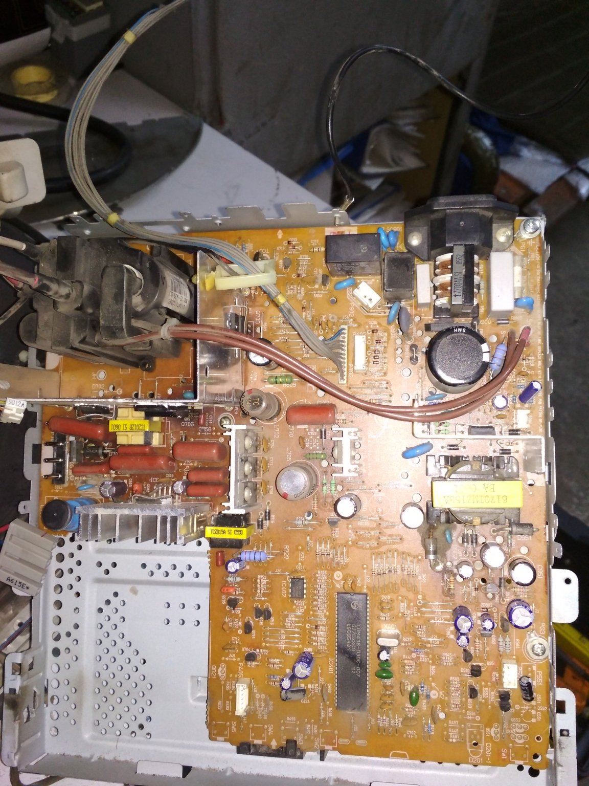

Flatron T730BH LG masa ustu bilgiser manitörü Elektrik veribda power on/off anaktarini basiyurum ON oldunde power anaktari mavi led lambasi yanib sonuyur ekranda goruntu gelmiyur, normalda ON yaptiymda suratli yanmaliki ekrana goruntu gelsin lutfan yardamci olurmisiniz
Kondenstörlari tek tek soktum olçtum hepsi çalişiyur. Rica edarim yardamci olun

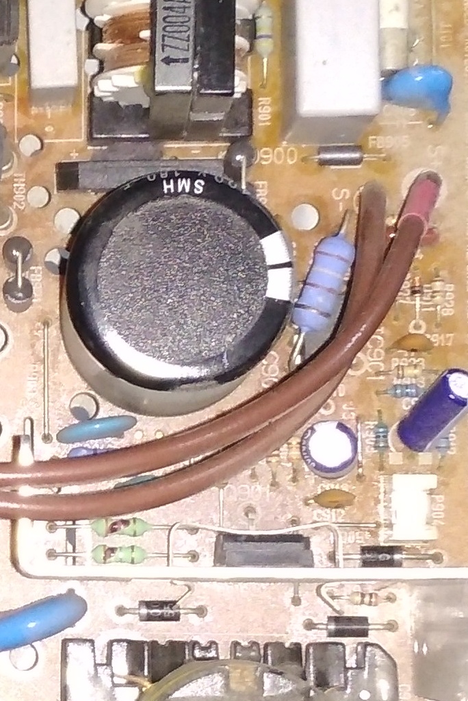

Orada büyük kondansatör var onu yenisi ile değiştir yanındaki mavi direnç sağlammı ve oradaki küçük kondansatörleri değiştir hemen orada soğutmalı transistör var onu ölç son olarak diyotlara bak
Merhaba

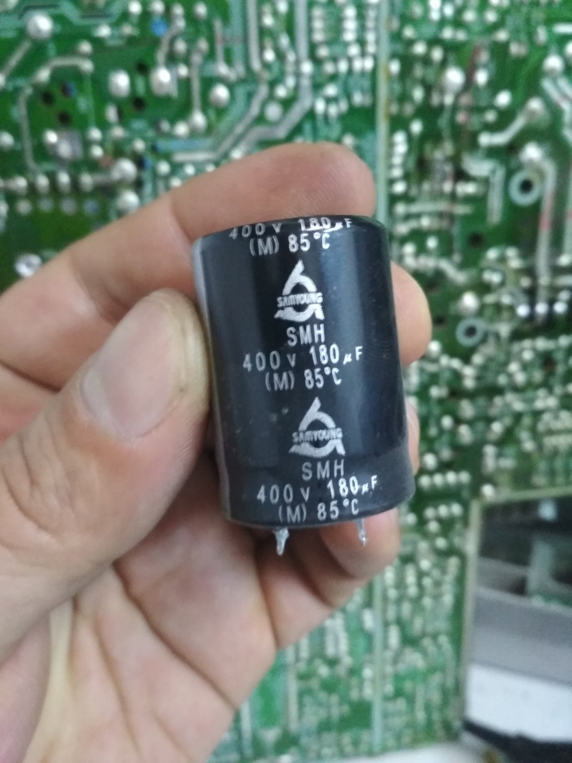

Bahs ediyniz büyük kondansatör bu mi dir abi
Aynen bu ama ilk önce diyotlar üzerine yoğunlaş devre üzerinde ölçümde yanılabilirsin temel bilginiz pek yoksa hiç oynamayın tehlike olur
Yanindeki transistöra diodlare dirençlara baktim sağlam kondansatöri olçtim 325 vdc göstariyur
Unu başaltmam için napmam gerakir abi
Tmm abi soktum yarin yenisini takacam olloh rozi olsun
Standby voltajı 5 volt takip et oradaki diyotları zener falan transistör pwm entegre ne varsa ölç kondansatörü yerine tak diyot sızıntısı olma ihtimali çok yüksek standby hattını takip et
