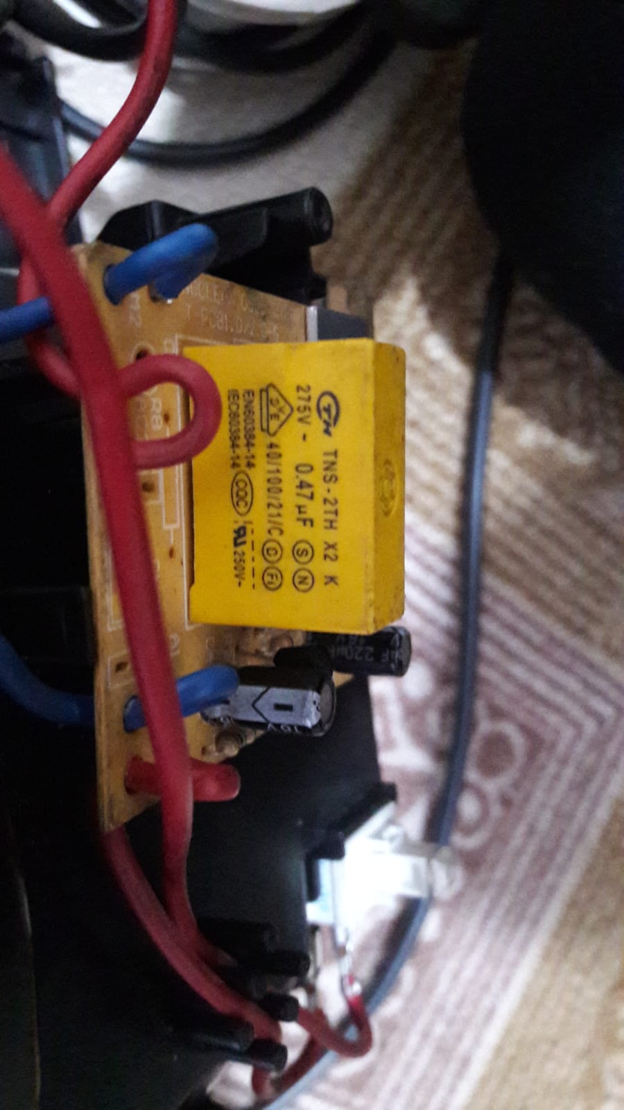

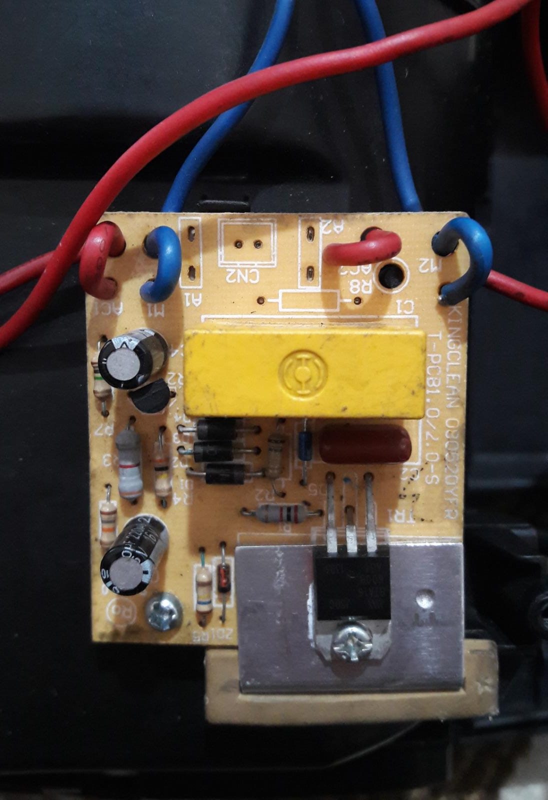

Elimde Philips PowerPro Compact FC8470/01 model bir elektrikli süpürge var. Birkaç gün önce motorundan koku geldi. Motor ateşli çalışmaya başladı. Motor kömürlerini değiştirdim; ama değişen bir şey olmadı. Motor bir çalışıp bir duruyor. Bütün devreyi kontrol ettim; temassızlık bulamadım. Üzerinde fotoğrafta gönderdiğim kart var. O kart arızalı olabilir mi?

arkadaşım kart temiz gibi görünüyor, yinede ölçüp kontrol etmeden bir şey söylemek doğru değil. ama motorun sesini dinledim sanırım kömürleri değiştirmekte geç kalmış olabilirsiniz, kollektör dediğimiz yer tıkanmış kirlenmiş olabilir bir bobinajcı arkadaşımızdan yardım da alabilirsiniz. elinizden geliyorsa siz de yapabilirsiniz. denemeden bilemeyiz kolay gelsin.
Evet ses baya kötü ... Motorun gücü nedir? Eşdeğer başka yük bağlayın etkisini görün derim, yani kartı test etmiş olursunuz. Ayrıca anahtarı da Dmm ile kontrol edin, ölçü aleti.
Motor üzerinde herhangi bir bilgi yok ama makine üzerinde 1600 W olduğu yazılı. Özelliklerinde emiş gücünün de 360 W olduğu belirtilmiş. Kartın çıkış voltajını multimetre ile ölçtüm, 168 V çıkış verdiğini gördüm. Bu değer normal mi bilmiyorum. Motor alternatif akımla çalışıyor.

Kart çıkışını boşta ölçerseniz yanılırsınız. Yük direnci olmalı.
Benim kartın ayarlı direncinde temazsızlık vardı. Kartı devre dışı bıraktım. Sürekli tam güçte çalışıyor.

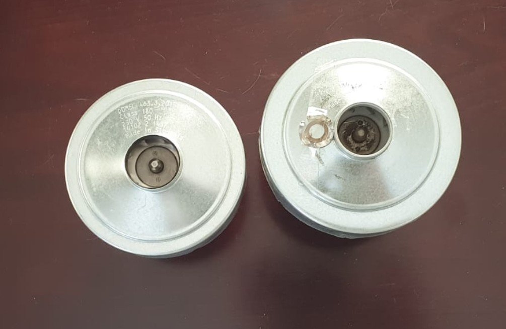

Motor kapalı tip. 6-7 ay önce takmıştım. Bu kadar sürede arızalanmaz ama yine de dağıttım.
Kömürler yarım olmamış ama kollektör kararmıştı. İnce zımpara ile temizledim. Aralarındaki kömür tozlarını ince bir telle kazıdım. Fırçaladım.
Rulmanlar zor dönüyordu. Tozlanmış. Temizledim. Motor yağı ile yağladım.
Topladım. Sorunsuz çalışıyor.

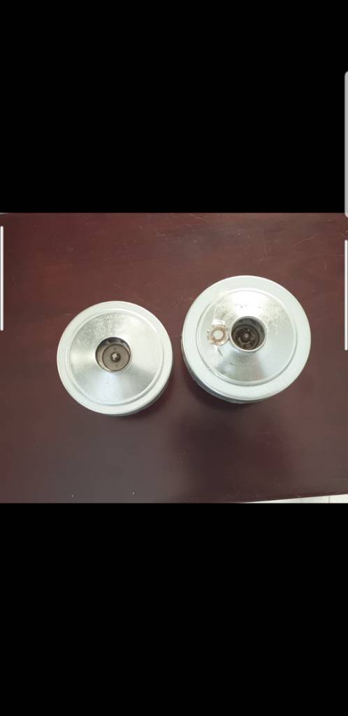

Daha önceki motor da duruyor. Rulmanları dağılmış. Sanırım bunlarda rulman sorunu var.

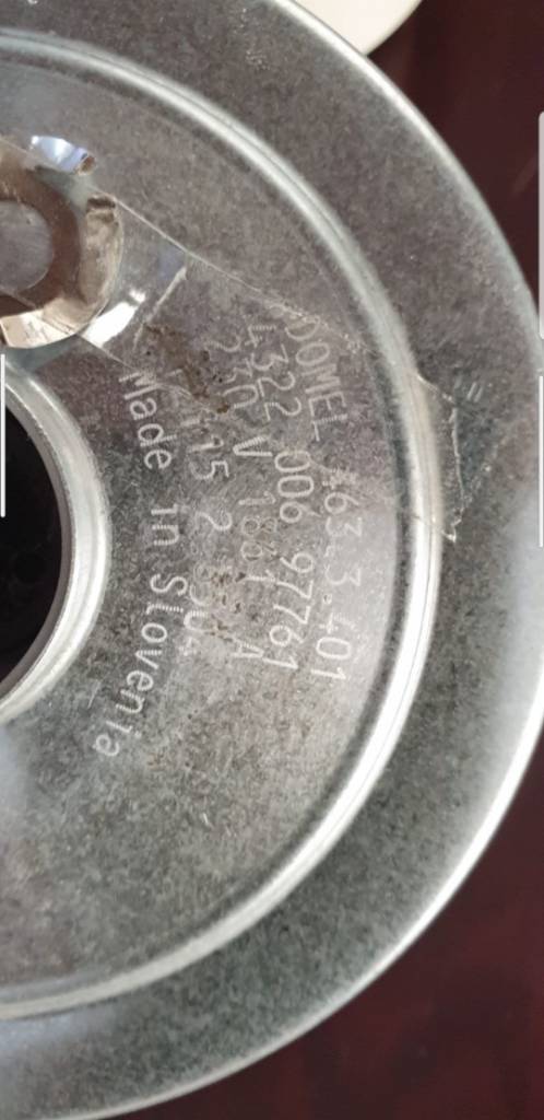

Eğer motoru dağıtırsanız rulmanları kontrol edin. Hatta değiştirin. Üzerinde skc endonezya yazıyor. Orj motorlar slovanya malı domel marka.
Ben yüksek ısıya dayanıklı tip bulursam onla değiştireceğim.
Eski motor 1400w.tı.
900w sınırı olduğu için yeni motorun tribünü küçültülmüş ama yerine uyuyor.
