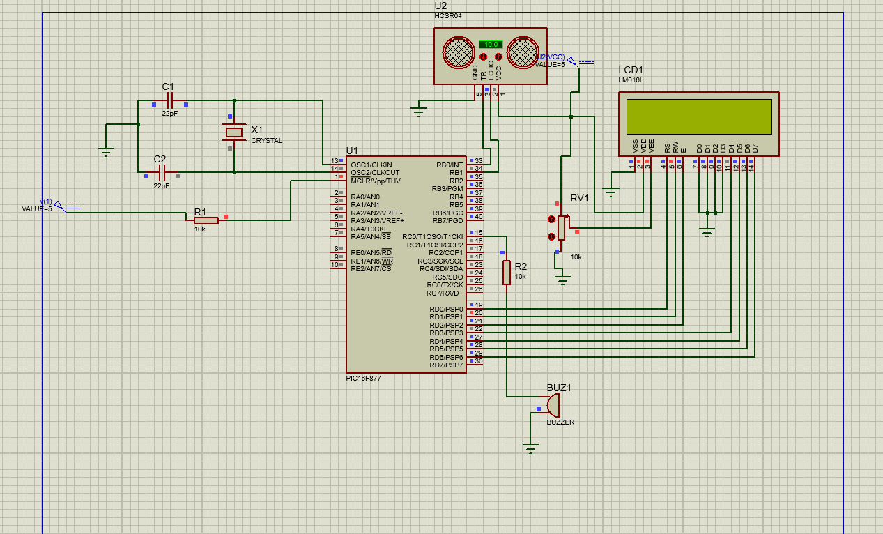

cevabınız için teşekkür ederim bu seferde compile ediliyor ama ekrana hiç yazı gelmiyor .proteusta eklediğiniz buzzerıda çizimime ekledim. ne ayrıca diğer sorum buzer pinin yada lcd pinlerini fast_io diye tanımlamaya gerk var mı? gerek yok mu?

teşekkürler .ama yine bi değişiklik olmadı .Neden bu kadar zorlandığımı anlayamıyorum herşey doğru geliyor hatayı bi türlü anlayamadım. attığınız kodda da bi değişiklik olmadı malesef .ilk attığım şematikte vdd vs pinleri proteusta gözükmüyor onları otomatik olarak bağlıyor diye biliyorum değil mi onlardan kaynkalı bi sorun olamaz sanırım.zira ilk attığım kodda distance 0 cm yazıyor çünkü
Tamam, siz Proteus çizimi gönderin, ben Multisim kullanıyorum ama bir bakalım.
Component tanımlamalarında Vdd Vs gibi pinlerin görünmesi lazım.
Terdeddüdünüz varsa dışardan bağlayın.
Küçük bir hata buldum,
Osilatör kısmındaki kondansatörler 22uF konulmuş,
Bu kondansatör değerleri ile osilatör kısmı çalışamaz, 22pF olmalı.
Bu şekilde deneyin
Ben Proteus'u yükledim ancak kod karakter hataları alıyorum, siz source kodu pic'e yükleyip gönderirseniz bakmaya devam edebilirim.

proteusa yükldiğimde paylaştığımda tekrar açınca hex yüklenmemiş gözüküyor hex ve c dosyalarını linkten indirebilirsiniz.
düzeldi sanırım ekte bulabilrsiniz
