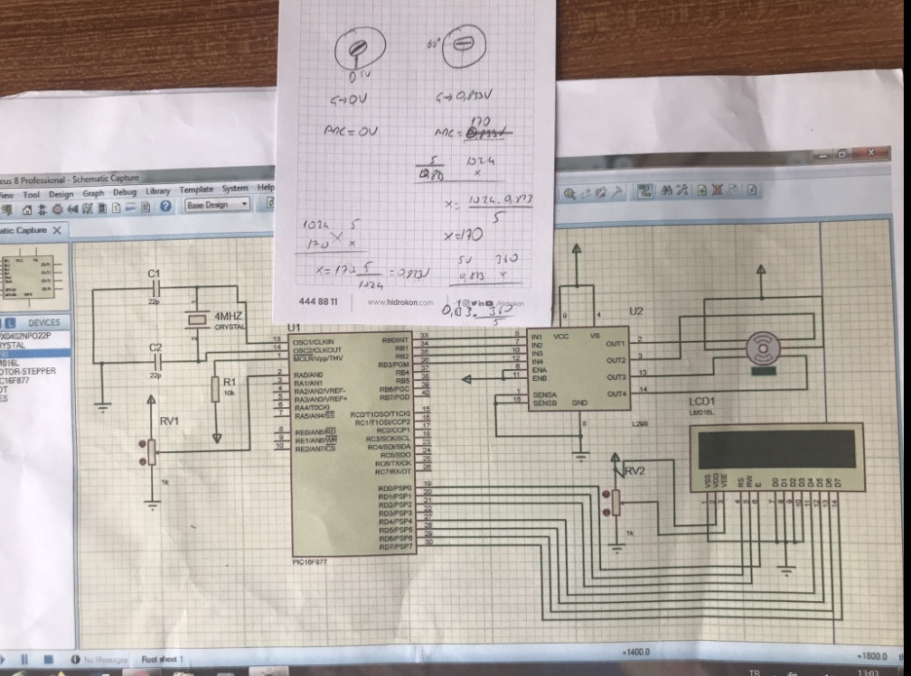

Selamünaleyküm iyi günler,
ben 16F877 PIC ile pot yardımıyla STEP motor(NEMA17) kontrol etmek istiyorum.
Çalışması şu şekilde potansiyometre kaç derece dönerse step motorda o kadar dönecek sağa veya sola
aynı zamanda döndüğü açı değeri LCD’de yazacak. Kod kısmında sıkıntı yaşıyorum yardımcı olabilecek arkadaşlar var mı acaba ?
Step motoru L298 motor sürücü ile kontrol edeceğim
Başka bir arkadaşının işine yarayacaksa,
aynı çalışma şeklinin SERVO MOTOR kontrolü için olan kodlar;

Mutlak değer alabilmeniz için geri besleme
olmalı bence.
Servo ile yapmanız daha mantıklı olur.

En alttaki blokta (ana blok ) aldığınız analog değer kadar step motora puls vereceksiniz , puls ten kastım 4 uç l298 e gönderilecek olan(0100 ,1100,xxxx,xxxx örneğin) bir adım için gereken durumu yazacaksınız, ekranda değer olarak görülen kısım da step motorun adım sayısına göre açısal hesabını bulup yatıracaksınız geriye kalan kısmı aynen kullanabilirsiniz
