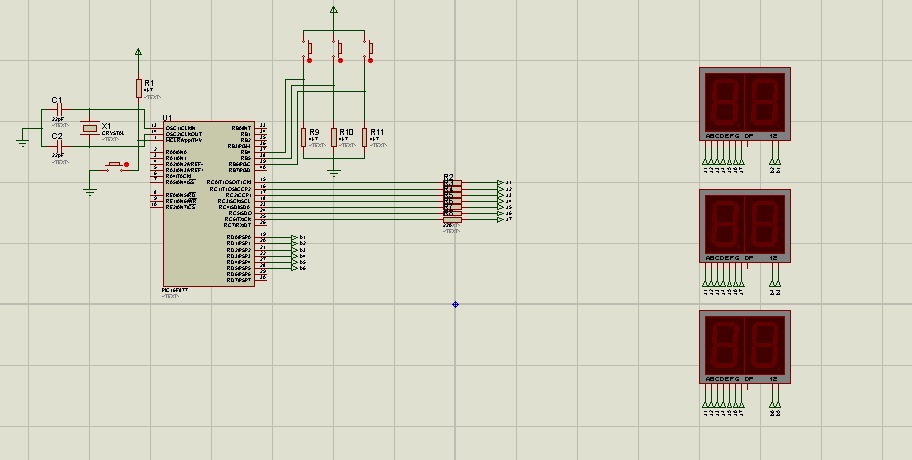

arkadaslar bankalarda gördügümüz bi sistem var.Farklı veznelerin üstünde birer display var ve butona bastıkca displaylardaki sayı 1 artmaktadır.Burada isin esprisi displaylarin birbiriyle bir nevi iletişim içinde olması ve butona basıldıgında o displaydaki sayıyı degil,en yüksek sayının oldugu displaydaki sayıyı 1 arttırır ve kendi displayinde gösterir.
Bende bu sistemi 3 display için yaptım.pic16f877 kullandım.CCS ile yazdım.Cok zor bir sistem degil ama özellikle kesme konusunu ögrenmek isteyen arkadaslara yardımcı olabilir.
![Adsız.jpg Adsız.jpg](https://www.kontrolkalemi.com/forum/data/attachments/61/61953-2b1f3aebb25a7d6d714f0f0ad7eea9cf.jpg)

rar dosyasını ekleyemedim.Forumda yeni sayılırım.Eger nasıl yüklendigini ayrıntılı anlatırsanız proteus cizim ccs dosyası hex dosyasını da paylasabilirim...
