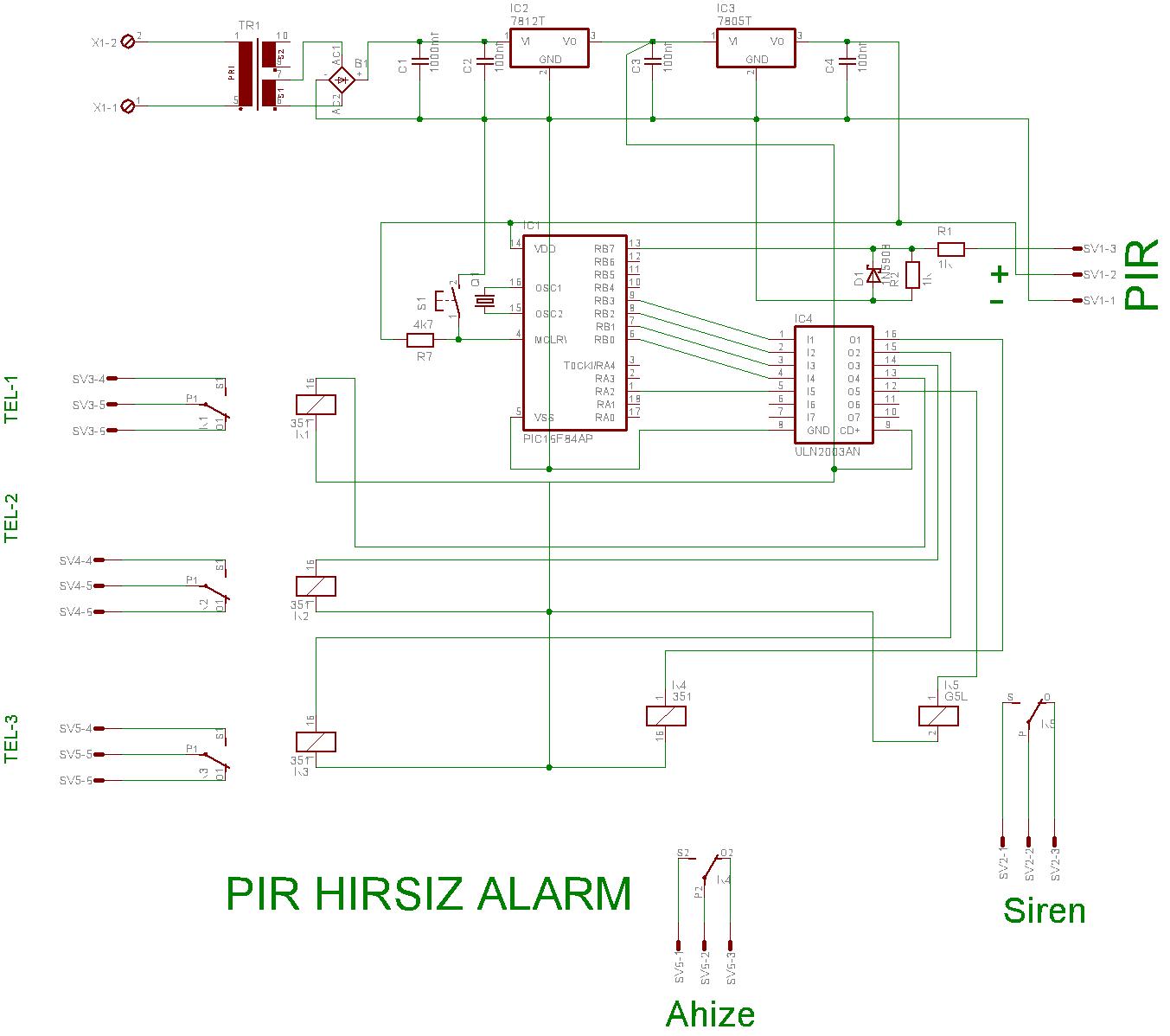

Merhaba arkadaşlar 3-4 yıl önce yaptığım çok ucuz basit hırsız alarmı projem var sizinle paylaşmak istedim. Bunu bir arkadaşımın dükkanına yapmıştım
Hırsız alarmımız pır sensörlü ve çok basit ve ucuz üstelik telefon aramalı. DTMF entegresi ile boğuşmanıza gerek yok :)
Peki nasıl yapıyoruz.
Piyasadan 10 milyon civarı satılan duvar tipi 3 hafızalı telefon alıyoruz. Hafızaları ayrı ayrı tuşlu olmalı. Önce telefonun hafızasına aramak istediğimiz
Alarmın şeması verilmiştir(Baskı devresi problem çıkardı açamadım).
Telefonu söküyoruz. Ahize Mandalının butonunu basılı iken bir bantla yapıştırıyoruz, ahize butonuna paralel olarak devremizdeki AHİZE rölesinin açık kontaklarını bağlıyoruz.
TEL1, TEL-2, TEL-3 rölelerinin açık kontaklarını telefonun hafıza butonlarına paralel bağlayınız.
12 Voltluk PIR sensörünüde devredeki pır uçlarına bağladığınızda hırsız alarmınız hazır hemde çok ucuz.
NASIL ÇALIŞIYOR.
Devreye enerji verildikten 16 saniye sonra alarm devreye girer(16 saniye dükkandan çıkma süresi olarak eklemiştim, ayrıca devreye bir uzaktan kumanda ekleyebilirsiniz). Alarm devreye girdiğinde normalde pır sensörden pic'in RB.7 pinine sürekli bir gerilim uygulanır. Pır sensörü hareket algıladığında veya pır sensörünün kablosu kesildiğinde pic bunu algılar. SİREN rölesi enerjilenir ve siren çalmaya başlar. Ahize rölesi bir kere açıp kapama yaparak çevir sesi alır. çevir sesi alındıktan sonra TEL-1 rölesi açıp kapanır ve 1.numara aranır.
20-30 saniye 1.numara çaldırılır. Ardından ahize rölesi tekrar açılıp kapanır ve tekrar çevir sesi alınır. Daha sonra TEL-2 rölesi açılıp-kapanır ve 2.numara aranır. Bu işlem alarm kapatılana kadar devam eder.

devrede telefon numarasını çeviren kısımı göremedim yani telefon numaralarını pic nasıl telefon hattına iletiyor arada izole bir bölge olmdan merak ettim
kardeş devre numara çevirmiyor. daha önceden hafızaya alınmış olan numaranın bulunduğu hafıza düğmesine röle marifeti ile basıyor.
Tam Türk işi olmuş. İş görür tabi orası ayrı. Ama DTMF entegresiyle uğraşmak bir tecrübe kazandırır. Ayrıca bildiğim kadarıyla PIC ile telefon da çevrilir. Yani DTMF sinyalini PIC simule edebilir. 20Mhz PIC18 serisi pic'ler ile PWM kullanılarak yapılabilir. PWM çıkışı da bir filtreden geçirilerek sinyal yüksek frekanslarsan arındırılır. Herneyse, bence bir röle ile tonlu değil pulse (darbeli) olarak bumarayı çevirtseydin daha anlamlı olurdu. Ayrıca çok basit. Röle hattı açacak sonra kapa aç kapa aç yaparak telefonu çevirecek.
