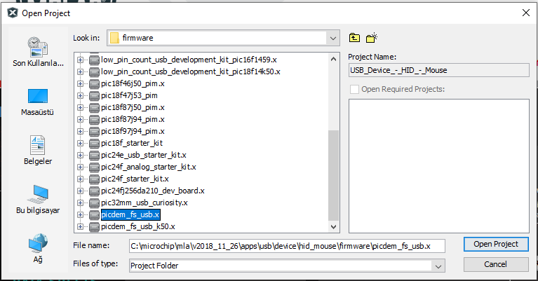

4.1. OPEN project ile çalışmak istediğiniz örnek projeyi MLA içinden seçin

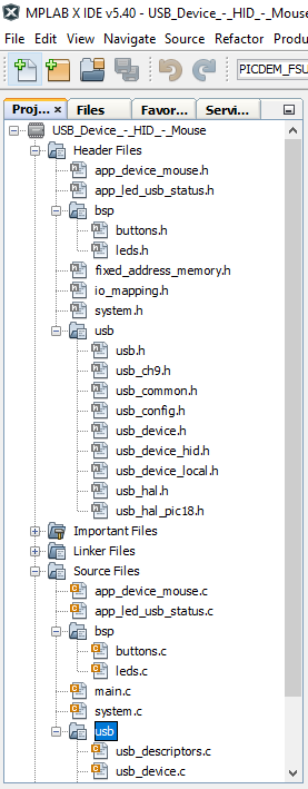

4.2. Proje açıldığında ilgili dosyaların dağılımını ağaç gürünümünde görülecektir.

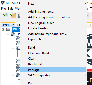

4.3. Projenin adının ağaç görünümünde üstüne gelip sağ tuşa bastıgınızda PACKAGE seçeneği görülecektir.
4.4. Bu tusa bastığınızda ilgili projenin bulunduğu klasöre zip olarak proje paketlenecektir
örneğimizde:
C:\microchip\mla\v2018_11_26\apps\usb\device\hid_mouse\firmware\picdem_fs_usb.x\USB_Device_-_HID_-_Mouse.zip
