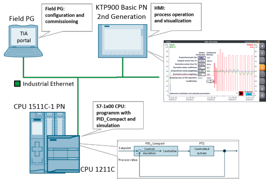

Türkçe Dökümantasyonla+proje ile birlikte aşağıdaki linkte(v15.1 için projeyi ve dökümanı Ekte)
https://support.industry.siemens.com/cs/document/100746401/pid_compact-(s7-1200)-ile-pid-kontrolü?dti=0&lc=tr-TR
Bu uygulama aşağıdaki avantajları sunar:
- Bir PID_Compact kontrolörün ilk devreye alımının adım adım açıklaması
- PID_Compact işlevlerini kullanıma hızlı geçiş
- Otomatik ve manüel mod arasında geçiş yapma
- Ayar noktası, gerçek değer ve ayarlanmış değişkenin yönelim eğrileri
- Gerçek kontrollü sistem ile simülasyon arasında geçiş yapma
- Simülasyon modunda kesme değişkeni kontrolü
- Hata oluşması durumunda davranışı belirleme ve bunların simülasyonu
- Kontrol parametrelerinin ve otomatik ayarlamanın manüel belirlenmesi
- “PID_Compact” kontrolör bloğunun çevrimiçi denetimi
- Runtime sırasında yapılandırmayı düzenleme
