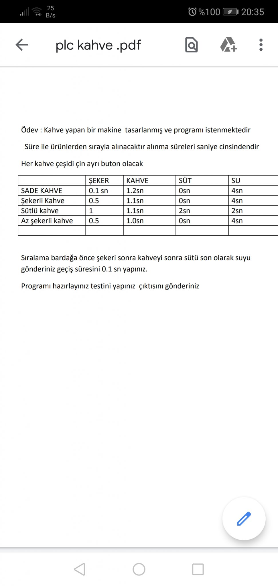

Finaller war abi yoksa ödev atan biri değilimdir
Bunu cozeilecek varmı arkadaslarını acil yardım lazım

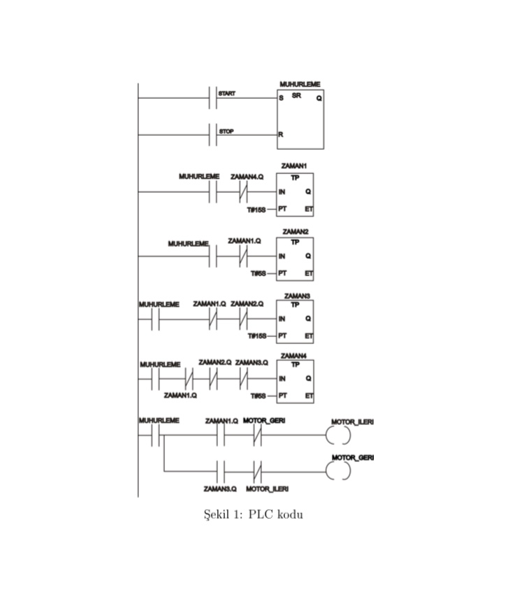

İki zaman rolesi ile flaşör zaman devresi yazarsanız çıkan devreyi ladder diyagramına çevirirsiniz. Direk flaşör röle de var şimdi plc yazılımlarında.
