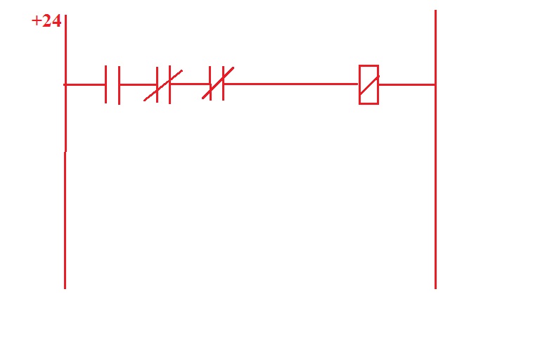

Bir otoparkta bulunan kapı ileri-geri hareket etmek suretiyle açılıp kapanacaktır. Bu işlem için Siemens tarafından üretilen S7 1200 serisi PLC kullanılacaktır. Bu otoparkta açma butonuna basıldığı müddetçe kapı açılacaktır. Açma butonundan elimizi çektiğimizde veya kapı SA1 sınır anahtarına çarptığında duracaktır. Aynı şekilde kapama butonuna basıldığı müddetçe kapı kapanacaktır. Kapama butonundan elimizi çektiğimizde veya kapı SA2 sınır anahtarına çarptığında kapı duracaktır. Kapının açılması ve kapanması eylemlerinin birlikte gerçekleşmesi istenmeyen bir durum olduğundan tasarım buna göre yapılacaktır. Tasarımda normalde açık yapıya sahip butonlar kullanılacak olup bunların ve motorun ileri-geri hareketi için kullanılacak kontaktörlerin bağlanacağı giriş-çıkışlar aşağıda belirtilmiştir. Bunların dışında bir giriş çıkış kullanılmayacaktır.
Açma butonu ................................. I0.1
Kapama butonu ............................. I0.2
SA1 sınır anahtarı (NA) ................ I0.3
SA2 sınır anahtarı (NA) ................ I0.4
Kapıyı açma kontaktörü ................
Q0.1 Kapıyı kapatma
kontaktörü ........... Q0.2
ÖDEVİMİZ BU BUNUN ÇİZMİNİN NASIL YAPILACAĞINI ANLATAN VEYA GÖSTEBİLEN BİRİSİ VARMI ACABA ?

Devrenin yarısı burda . Sana yol gösterir . Hepsi bu kadar . Fazlası yok malesef.
