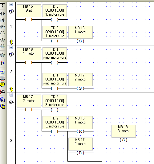

Starta bastıktan 10 saniye sonra 1.motor, ondan 10 saniye sonra 2.motor çalışacaktır.10 saniye sonra 1.ve 2.motor duracak 3.motor çalışacak DF butonuna basıldığında 3.motor duracaktır.Ladder diyagramı ve PLC şeması konusunda yardım ederseniz sevinirim.
Kullandığım plc programına göre yaptım. Çevir istersen mantığı aynı çünkü, son kısmını paylaşamadım o da aynı mantıkla devam ediyo zaten.

Çok teşekkür ederim ama ben MicroWin kullanıyorum.Bunu şimdi orada nasıl çevirebilirim ? Bu şekilde maalesef pek birşey anlayamadım.Tekrardan yardımcı olursan çok sevinirim.
Hani en azından bir karalama kağıdına çizip atabilirsen bile olur program çizimine çok gerek yok.
Rica ederim ne demek. Aşağıdaki linkten bakarak kendiniz yapabilirsiniz. Bir hafta falan kullanmıştım sadece s7-200 plc programını, o yüzden kendiniz öğrenerek yaparsanız daha öğretici olur.
