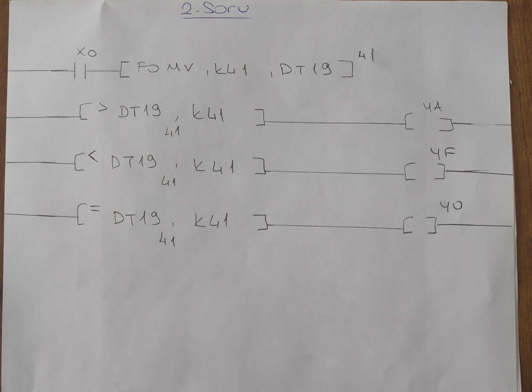

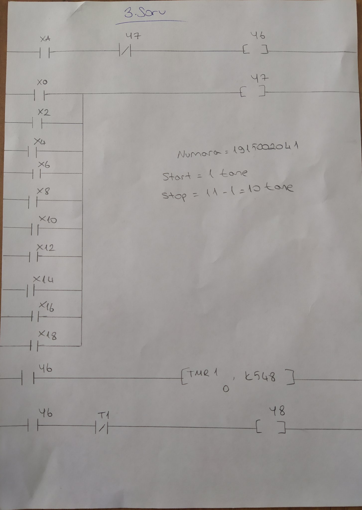

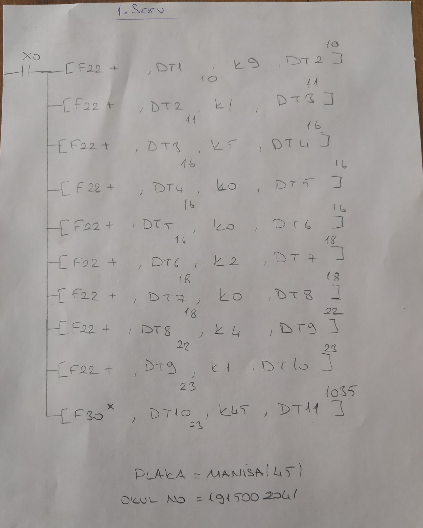

Sorular bunlar
Cevaplar bunlar 4. Soruyu yapamadim

Kanka senin işin zor
