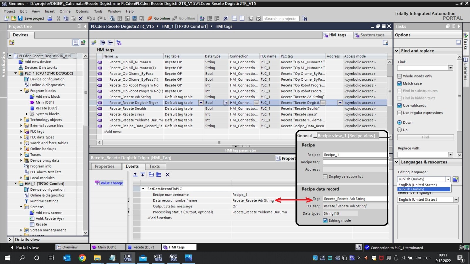

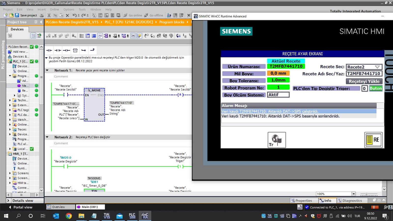

Merhaba,
Operatör panelinde reçeteleri PLC'ye bir tuşa basarak yüklüyoruz. Reçete gönder HMI>PLC butonu
KP700>Recete Sayfası>Button_6->Events>Press-> RecipeViewSetDataRecordToPLC özelliği kullanılır.
Bu projede PLC'den M20.0 merkeri ile reçete otomatik yüklenmiştir.
Projede ingilizce dil seçimi mevcuttur.
Projede kullandığım kod:
HMI tags>Recete_Recete Degistir Triger>Events>Value change>
SetDataRecordToPLC
Recipe number/name: Recipe_1
Data record number/name: Recete_Recete Adı String(Recipe_Data_Record ile aynı olmalı)
Output status message: On
Processing status (Output,optional): Recete_Recete Yukleme Durumu(integer 2:Yükleniyor 4:Yüklendi 12:Yükleme hatalı)
Umarım faydalı olur.
