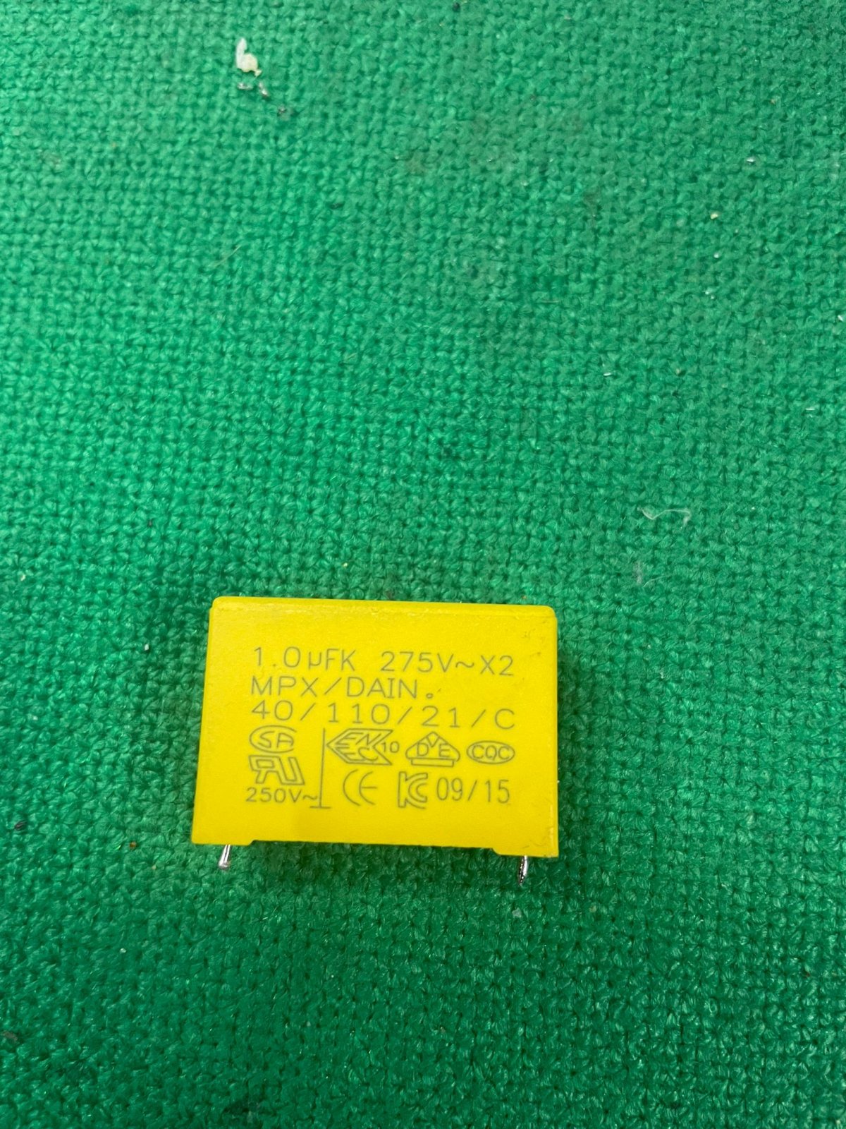

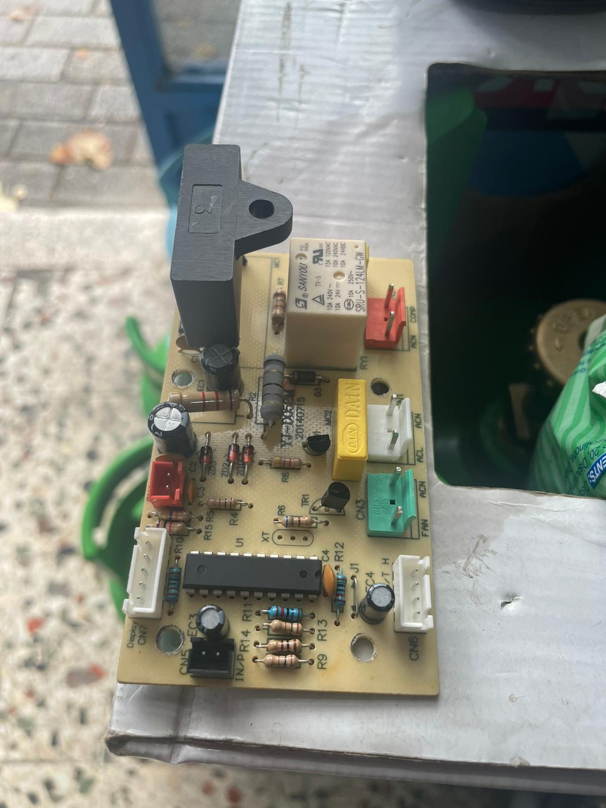

Herkese selam ustalarım, Portatif klima üzerinde tamirat yapmaktayım. Kabloları ve karttan bağımsız fan, kompresör gibi bileşenleri direkt bağlantı olarak denedim. Bileşenlerin hiçbirinde bir arızayla karşılaşmadım fakat karta 220v geliyor ölçümlerini yaptım, fakat fişe taktığımda ne ses ne de butonlara bastığımda bir görüntü ile karşılaşmadım. Kart tamircime götürdüğümde resimde gördüğünüz 1.0 uflik dikdörtgen kondansatörü değiştirdi fakat sorun çözülmedi neyden kaynaklanabilir ?

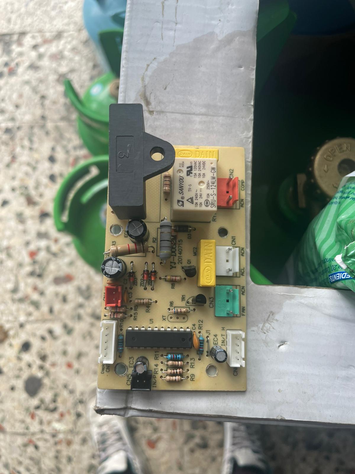

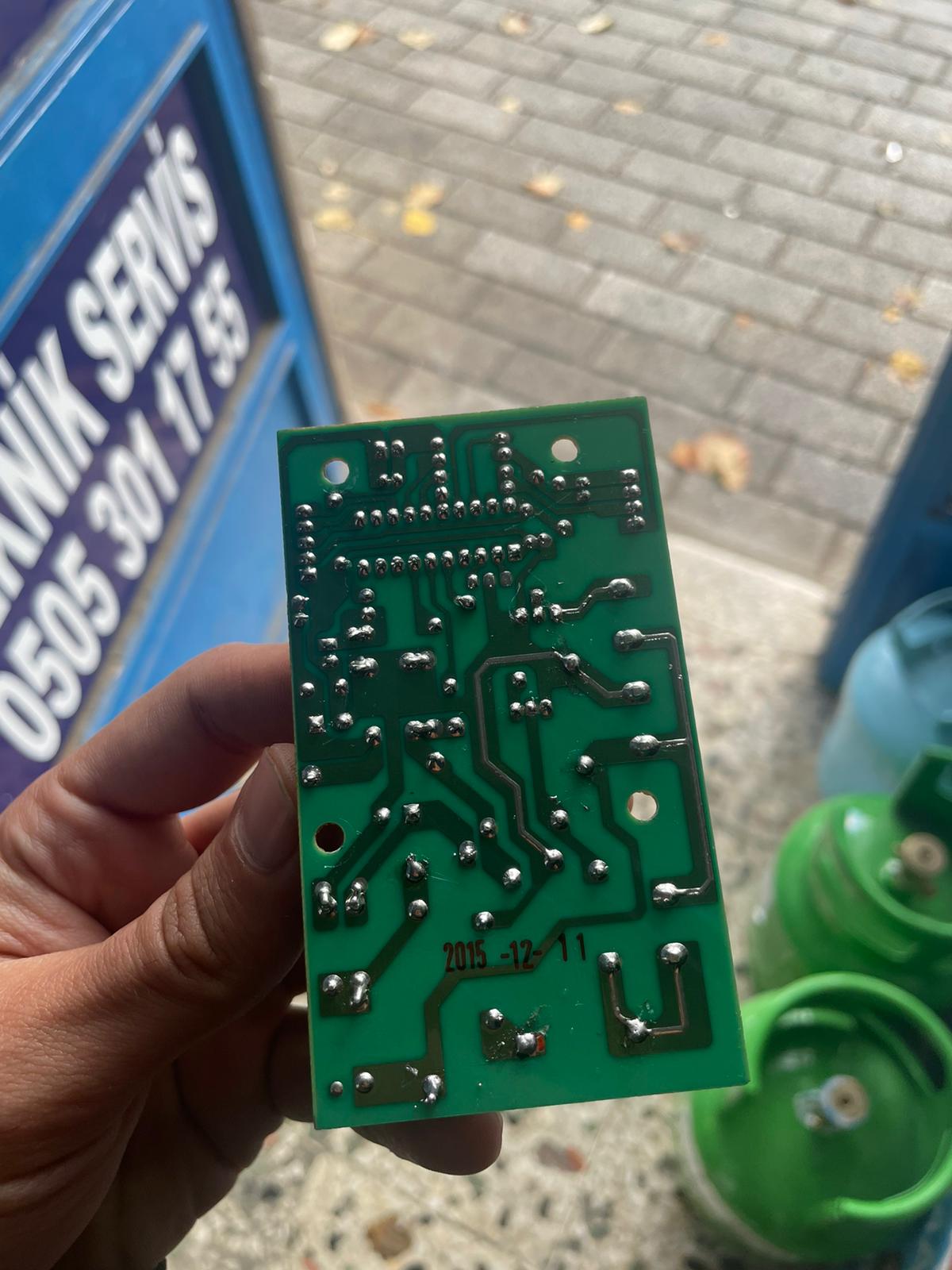

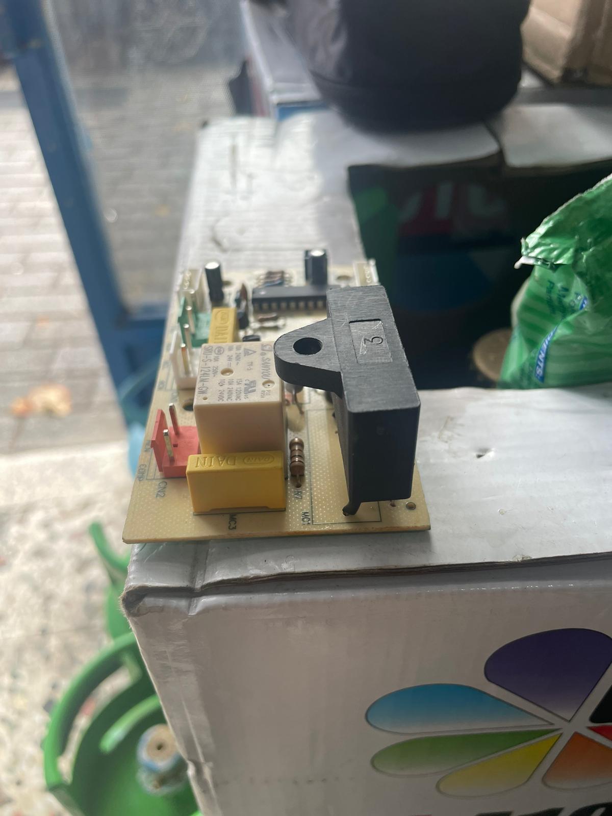

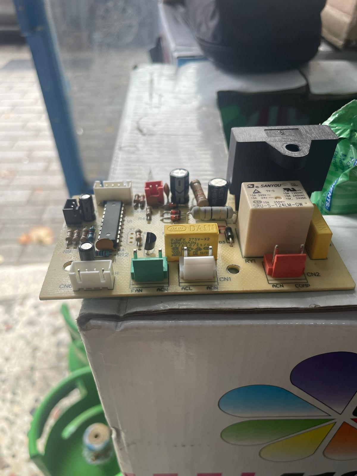

güzel insan, belli ki bir yerden voltaj akmıyor, yolları kontrol etmek lazım, kabloları kontrol etmek lazım, lazım olanların sayısı artar gider. sen önce ara bağlantı kablolarını bir kontrol et, sonra da bize kondanstör amcanın değil kartı gülcemalini göster.

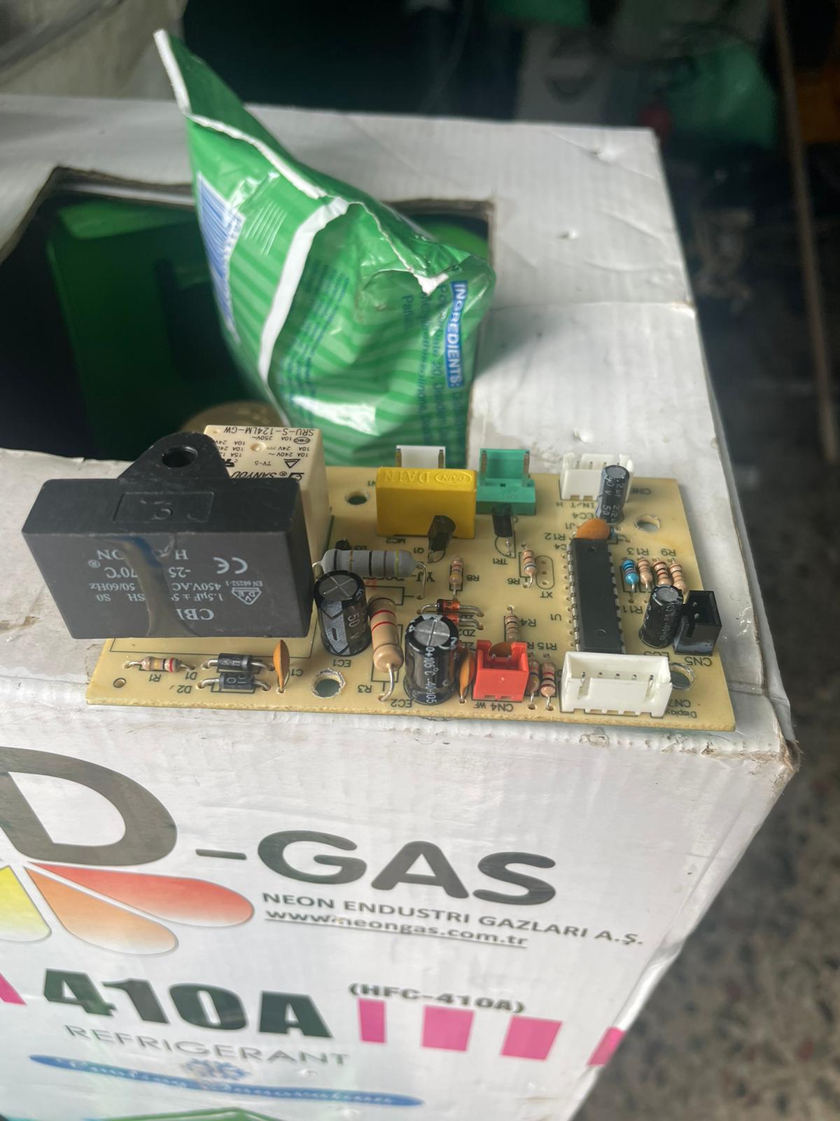

Selamlar ustalarım kartın resimlerini farklı açıdan çektim, yorumlarınız için şimdiden teşekkür ederim.

Resimlerden takip edemedim.
Kart üzerinde voltaj girişinden 220 volt verip kapaaitöte ve oradan doğrultma devresine ve çıkışında dc voltaj varmı ölçerek gitmek lazım.
Antalyada iseniz bu kontrolleri beraber yapabiliriz.

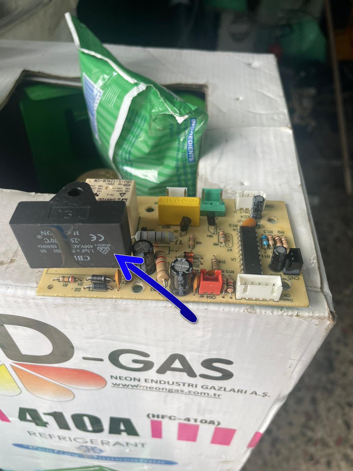

Asıl değişmesi (kontrol edilmesi) gereken parça 1.5 UF 450V kondansatör dür. Devrenin çalışması için gereken trafo görevi gören parça bu.Kondansatörde değer kaybı oluşursa yeterli voltaj çıkmayacağından devre çalışmayacaktır.

Asıl değişmesi gereken ( kontrol edilmesi) siyah renkli 1,5 UF kondansatör dür. Devrenin çalışması için gereken voltajı sağlayan trafo görevi gören parçadır.
Sarı renkli kondansatör ripple ları kesmek için filtre kondansatörü dür. Çok acil bir parça değildir.
Ekli dosyayı görüntüle 111708
Üstadım onu söküp orjinali sarı olanı söküp bu siyah olanı takmışlar. Anladığım kadarıyla. İlk mesajdaki sarı kapasitör yerine bunu takmışlar.
Kapasitör havada duruyor.
