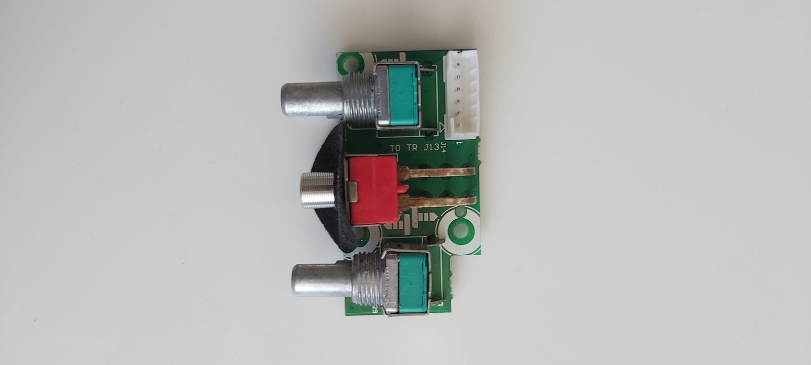

Arkadaşlar resimdeki potları nerden bulurum acil yardım edin. Ölçüm yaptım 10K pot bunlar. Ses sisteminde kullanılacak. Üstten görünümdeki sağ potta arıza var açınca ve oynatınca bazen 4,0 ohm bazen 6,5 ohm gösteriyor gösteriyor. Nerden satın alabilirim?
Arızalı olduğunu nereden anladınız?
Kolay kolay bozulmayacak malzemedir.
Potansiyometre içi kirlenmistir.
Yan tarafında tırnakları vardır. Hafifçe açın. Fazla bükmeyin kırılır.
Kontak sprey varsa potansiyometrenin içerisine sıkın potu bir kaç kez açıp kapatın.
Yatağın Temizliği yapılmıştır. Kontak sprey yoksa kolonya da olur.
Yazdıklarımı deneyin seste bozulma hışırtı gitmiş olacak
Yine de yeni pot satın almak isterseniz
Tırnak yapısına göre 10 k B103 potansiyometre yazıp web de aratın.
Bulursunuz.
Potansiyometre arızalı değil. Sadece kirli.
Yazdığım temizliği yapın.
Temizlendikten sonra tekrar kullanılabilir
Sadece tırnakları dikkatli açıp temizliği yapın, aynı şekilde dikkatle tırnakları kapatın.
Potun lehimlerini, lehim çekme teli veya lehim pompası ile temizleyin.
Potu dışarı aldıktan sonra temizliği yapacaksınız.
Konuya ek yapayım. Sağdaki görünen potun sabitleme için olan tırnakları gevşek. Belki içeride temassızlık yapıyor olabilir.
Sesi bir anda çok fazla açıyor

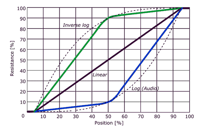

Ses için kullanılan potansiyometreler, kulağın "duyma" hassasiyetinden dolayı Linear deği Logaritmiktir.
Bazı standartlarda B linear, A logaritmik ve C antilogaritmik olarak geçer.
Logaritmik Potansiyometrenizde arıza yoksa yarıya getirdiğiniz zaman bir tarafta yarı değerinden çok fazla veya az değer görürsünüz.
Potansiyometrenin üzerini tam okumak ve ölçümü tekrar yapmak gerekir.
