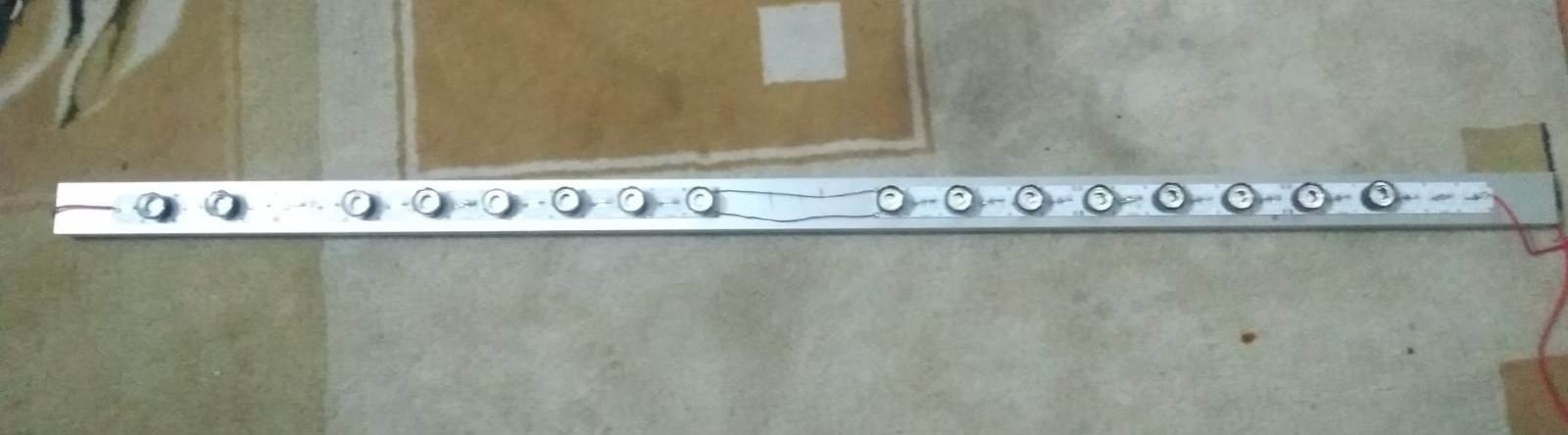

2 adet powerled armatür yaptım birer metrelik. Aynı marka model driveri kullandım ikisinde de.
Birinci Armatür beyaz+full spectrum 18 adet 3w ledli sorunsuz uzun zamandır çalışıyor.
İkinci Armatür Beyaz+10k soğuk beyaz+ full spectrum 18 adet 3w ledli çalışıyor. belli bir süre sonra sönüyor.
Kontrol ettiğimde beyaz bir ledin bozulduğunu görüyorum. Hemen yenisini lehimliyorum.
Yine aynı şey. Bu sefer farklı bir beyaz led bozuluyor. Yine yenisini lehimledim.
Yine Aynı şey. daha farklı beyaz bir led bozuldu öyle bıraktım.
Her seferinde farklı led bozuldu. Şu ana kadar 5-6 led çöpe gitti. Driverları değiştirdim yine aynı şey.
Sizce bu sorunun sebebi ne olabilir beyler? İçinden çıkamadım bu durumun.
