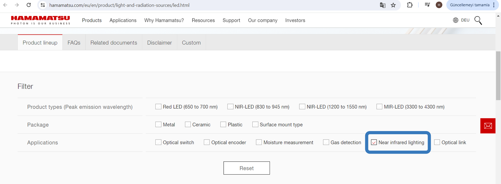

Link teki siteden hangi amaç için kullanacaksanız ona uygun IR ledleri seçebiliyorsunuz.

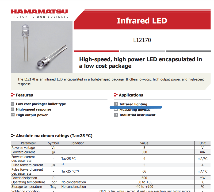

Mesela aşağıdaki ledin datasheetinde IR aydınlatma için kullanılabileceği yazıyor.
Ekli dosyayı görüntüle 107688
Teşekkür ederim faydalı bir siteymiş lakin burda bulduğum ürünü tr tedarik edebileceğim bir yer var mı? Bu görseli paylaştığınız model işimi görür gibi, almak istesem model kodundan yerli satın alma kaynağı çıkmıyor.
