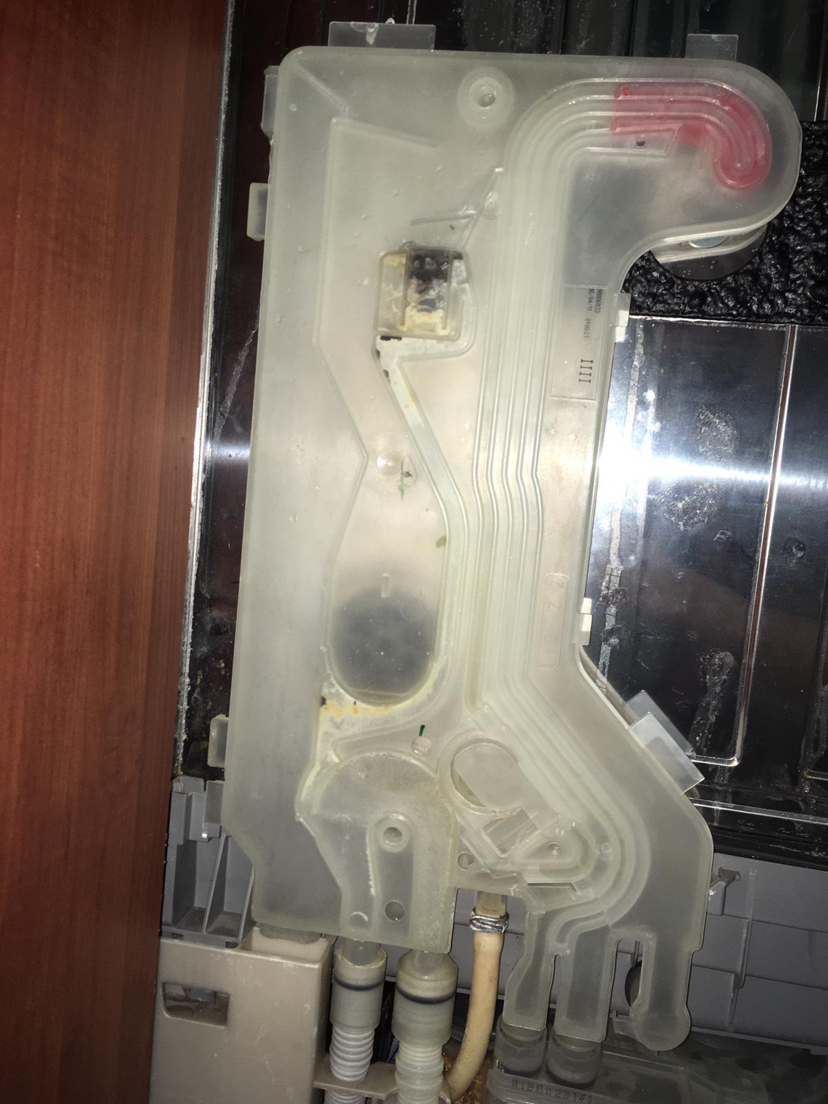

Merhaba sorun şu açma düğmesine bastım pompa motorunda 2 saniye takirti sesi gelip hiçbir ses gelmeden kontrol panelinde tahliye ışığı yanıp sönüyor ve öylece kalıyor makinenin altında ki da ki swice basıyorum motorda ses geliyor yani su alır gibi sonra da musluk ışığı yanıp sönüyor çalışmamaya devam ediyor makineyi açtım valfleri ölçü aletiyle kontrol ettim değer gösteriyor swich i ölçüm sağlam motor pompasını actim temizledim sıkıntı yok toparladım kapattım hala aynı sorun devam ediyor. Bununla alakalı olarak ilk etapta makine çalışırken 50 derecede ısıtmiyordu 70 derece yıkamaya başladık bir kaç gün sonra bu arızalar meydana geldi şimdi paylaşmış olduğum fotoğraf su cebi acaba tıkanıklık yada tortu varmı ? Video çektim ancak paylaşamiyorum 05330972730 video için ise numarami bıraktım Yardımlarınız için şimdiden teşekkür ederim

su giriş valfine enerji geliyor mu ? geldiginde mekanik olarak valf acıyor mu kendini ?
kontrol ettiniz mi ?

tahliye ışıgı yanıyor ise su anahtarını ölçünüz
makine içinde su kalıyor mu su tahliyesi yapıyor mu
makinede su yok kontrol ettim tamirci gelip anakarti ve kapı kilit mekanizmasıni alıp götürdü
