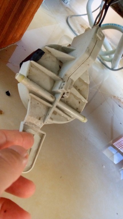

Beko 3503 buladik makinemden surekli olarak su kaçagi vardi.
Su taşma switchine bagli hortumdan surekli su geliyordu. Resimdeki gibi hortumu tikadim bu seferde makine icine su almayi kesmiyor,program ilerlemiyor ve aldigi suyu isitmiyor.
-Makinesu tasma switcihine bagli hortumdan surekli su veriyor.
-Programa basladiginda Su alma isleminde takili kaliyor.surekli su aliyor,haliyle makinenin ici su doldugunda bu sefer on kapakdan kacirmaya basliyor.
-Makine aldigi suyu isitmiyor.
-Program ilerlemiyor , elle ilerlettiginiz zaman calisiyor ama su isinmiyor.

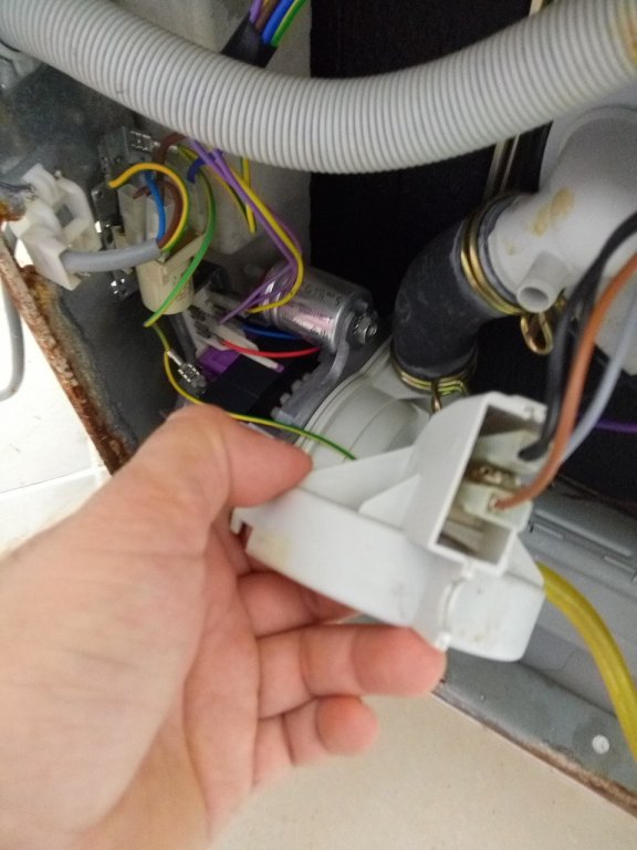

Beko 3503 de su sayacı su ventili ile aynı parçamı 2 resim ekliyorum hangisi su sayacı olabilir?
Makinede su sayacı yok . Ventıl vardır resım açılmıyor net bırsey dıyemıyeceğim.
Ben resimleri gorebiliyorum telefondan .
Bahsettiginiz su girisini acip kapayan ventil degil mi?
Ayni zaman da su sayaci olarak da mi gorev yapiyor?
makinanızda sayaç yok yerine bu parça var su seviyi salteri yada prosestat diye geçer suyu kesmiyorsa bu parça arızalı olabilir ...genel de içindeki diyafram lastigi yırtılır hava kaçırdıgı için basınç yapıp suyu kesmez....

Belirttiğiniz parçayı söktüm,hortum kısmina üfledigimde diyaframin calismadigini "tik tik" diye ses yapmadigini farkettim.Yenisini aldim.taktim.yeni parca diyaframi calisiyor.
Fakat ayni ariza devam ediyor. Makine surekli su almaya devam ediyor. Yeni prosestatin hortumunu cikarip prosestat icine ufledigimde prosestat devreye giriyor ve makine su almayi kesiyor.yeni prosestatin calistigini bu sekilde kontrol ettim.
Anladigim kadariyla Prosestata gelen hortumdan hava basinci gelmeli ama gelmiyor.hortumu ayirip yere biraktigimda hortumun icinden su akiyor.
Hortumdan prosestatin devreye girmesi icin gerekli hava basinci gelmedigi icin prosestat su ventilini kapatmiyor ve makine icine su doluyor diye dusunuyorum.ben prosestat hava ufledigimde su alma kesiliyor makineni programi ilerliyor.makine duzgun calismaya basliyor.
Bu durumda tavsiyeniz nedir hangi parcayi kontrol etmeliyim / degistirmeliyim.

makinenin içindeki suyu tamamen boşaltın hortumada iyice üfleyin içinde hiç su kalmasın su seviye şalterinin içine su girdi ise emerek boşaltın ....hortumun orta kısmı makinanın yan duvarında bir yuvası olacak oraya tutturun....tekrar deneyin eyer yine olmaz ise taktıgınız parça uygun degildir (çamaşır makinasındada aynı parça kullanılır basınçları farklıdır) ya üzerindeki ayar vidalarından ayarlamaya çalışın yada başka parça bulun....kolay gelsin...

Sayin usta murat dediginiz gibi yaptim ve sorun cozuldu.makine ilk defa duzgun calisti.

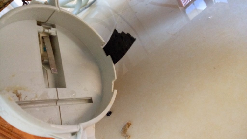

Makineyi yan cevirip su tasma salterine gelen kablolari makine on konumunda (acikken) olctugumde hic voltaj goremedim.
Kondansatore baktigimda 220v var. Ama su tasma salterinin uclarina baktigimda hic voltaj yok
Haricten kablo cekip bosaltma pompasina bagladigimda pompa calisiyor makine bosaltma yapiyor.
Makine acilir acilmazsu tasma salterine (switch) 220v gelmesi gerekmezmiydi?
Ariza nerde olabilir su tasma salterini devreden cikarmak icin hangi kablolar kisa devre yapilmali resmi ekliyorum.
